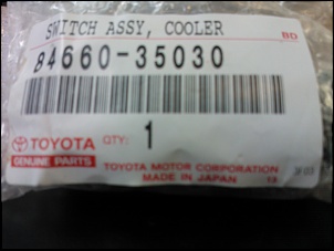

    Finalmente chegou o botão de acionamento do ar condicionado.
    Quebraram no final do ano passado ao fazer o serviço de higienização.
    Pelo menos quebraram com ele no modo ligado, funcionando normalmente no verão.
    Porém, como agora faltam 40 dias para a viagem à Bariloche, não vou precisar de ar gelado na neve!
    Semana que vem devo trocá-lo.
    Custo de U$ 25,00.

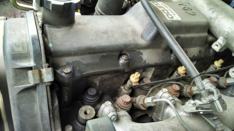

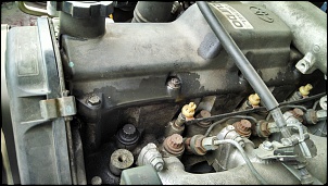

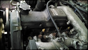

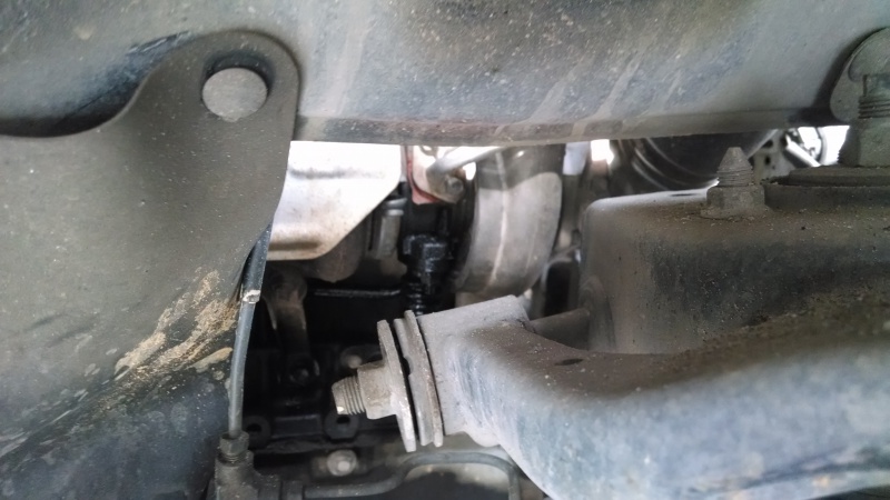

    Boa tarde amigos amantes da SW4!
    Sou um aficionado por veículos 4x4, já passei pela Toyota Bandeirante, Defender, Frontier e agora quero entrar para o grupo dos proprietários da SW4!!
    Estou procurando uma viatura entre 1997 e 1999 a diesel. Comecei a procurar no final de semana passado e já tive uma excelente impressão do carro. Achei muito robusto e, ao mesmo tempo, confortável. Impressionante como o interior e a lataria resistem ao tempo. Mesmo após mais de quinze anos, tudo funciona perfeitamente!!
    Após estudar bastante este fórum, a minha maior preocupação está no sistema de arrefecimento. Os donos das viaturas que estou pesquisando não reclamam de ocorrências de superaquecimento porém o seguro morreu de velho! hehehe

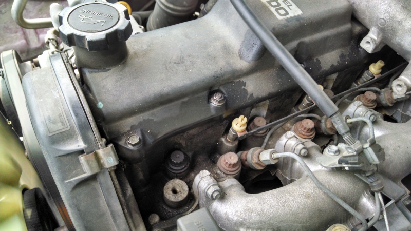

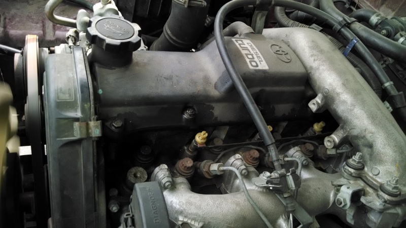

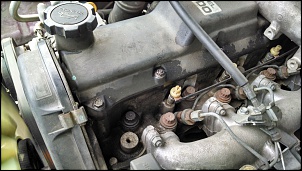

    A viatura que mais me interessou até o momento está muito conservada mas fiquei preocupado com sinais de vazamento de óleo na tampa superior do cabeçote. Em outros modelos de 4x4 não consideraria grave porém como estou com esta preocupação em relação ao cabeçote, gostaria de saber com vocês, que tem larga experiência, se este vazamento é preocupante. Além disso, um dos parafusos de fixação da tampa é diferente dos demais, na verdade é fixado por porca. Esta porca é original ou uma "adaptação"?

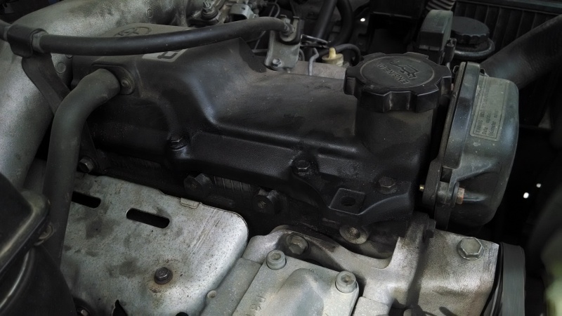

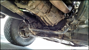

    Vi também um vazamento que acredito ser na linha de lubrificação da turbina. Além disso, a caixa e o retentor do volante também apresentam sinais de vazamento.

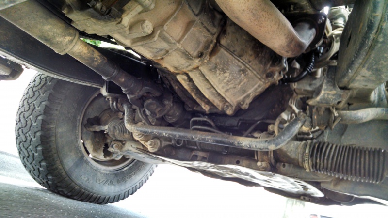

    Outra situação que fiquei intrigado foi com a embreagem. Nas duas SW4 que já vi até agora, em ambas a embreagem trepidou muito!! E o dono falou que havia trocado recentemente. Não acredito que seja o funcionamento normal da viatura. Provavelmente fruto do vazamento do retentor do volante ou desgaste mesmo.
    Vou postar umas fotos aqui e, por favor, comentem a respeito sobre a impressão que tiveram.
    Aproveito para dar os parabéns pela contribuição de cada um neste fórum!! É uma consultoria profissional e uma ajuda gigantesca para que quem quer aprender sobre 4x4!
    Abraço a todos!
    Portuga
    Vazamento da tampa do cabeçote:

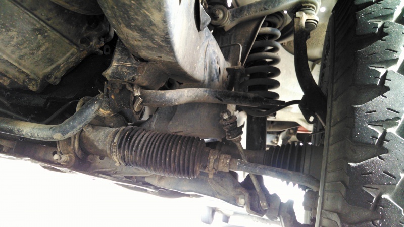

    Vazamento da linha de lubrificação da turbina
    Transmissão
  • #1326
    20/05/2004
    1,987
    Agradecimentos: 16
    Parece que o carro era de trilha ou que encarava estrada de terra regularmente (não que isso seja ruim, só algo a se considerar). Está bem encardido por baixo, bucha da estabilizadora estourada e uma bieleta da estabilizadora detonada também. Se o carro todo estiver fino, prepare-se para fazer pelo menos a suspensão.

    na tampa de válvulas são 10 parafusos e 2 porcas, parece um vazamento fácil de resolver, o problema é o resto do carro.
    parece um veículo mal cuidado, e sw4 pra levantar e deixar em ordem vai um bom dinheiro
    Na minha opinião seria melhor procurar outra.

    CARO PORTUGA
    Seja muito bem vindo a este forum , o problema aqui é que isto aqui VICIA .
    Mas voltando ao seu relato , SÓ DE LER A METADE ME DEU ARREPIOS .
    Como vc esta começando a procurar , este seu caminho pode ser longo , MAS VAI VALER A PENA , veja a saga do JOSESIRI .
    Esta SW4 que vc viu , eu passaria longe dela , como dizia minha avó : POR FORA BELA VIOLA , POR DENTRO PÃO BOLORENTO .
    SAI FORA DESTE MAMÃO .
    Carro como este vc tem que ver e gostar na hora , tudo sequinho no cofre do motor e por baixo do carro aí sim vc faz um relato bonito e coloca fotos para a gente apreciar , jóia rara ainda existe , tem um mecanico aqui em Campos que fazia as revisões na minha antiga BAND 90 , ele já tinha uma BAND longa ( perua ) que tem até hoje , e ele esta com 61 anos e me ligou dizendo que estava querendo mais conforto e que achou uma SW4 99 com 90.000km de 2º dono e me perguntou se valia a pena e se este carro tem algum problema crônico e falei que sim , que o maior problema deste carro é : QUE DEPOIS QUE VC COMPRA O PRIMEIRO NUNCA MAIS QUER TER OUTRO .
    E mais uma vez como dizia minha avó : PACIÊNCIA E CANJA DE GALINHA NÃO FAZ MAL A NINGUEM .
    Aguenta as pontas e pesquise mais e muito mais , EVITE DE COMPRAR DE LOJISTA , PROCURE POR ANÚNCIO DE PARTICULARES , DE ÚNICO DONO DE PREFERENCIA , QUE TENHA AS REVISÕES NA CCS E QUE O ANÚNCIO SEJA RECENTE , POIS ANÚNCOS QUE TEM MAIS DE 30 DIAS O CARRO É RUIM , carro bom não leva mais do que 15 dias para ser vendido .
    Boa sorte e boa compra .

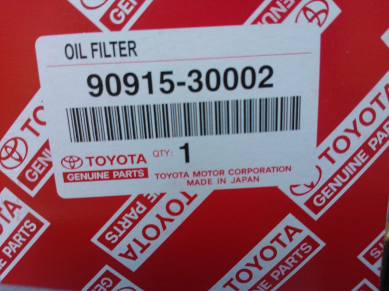

    Senhores, só para atualizar preço, comprei filtro original do óleo na concessionária: R$ 76,50.
    Achei o preço bom, pois é uma peça que você irá trocar somente depois de uns 5 a 7 mil Km´s rodados.
    Além disto, os genéricos chineses estão vendendo por uns R$ 35, a R$ 40,00, e sem qualquer informação decente dos mesmos.
    E por último, nossas viaturas merecem essas caixinhas vermelhas.
