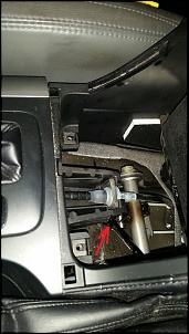

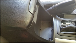

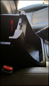

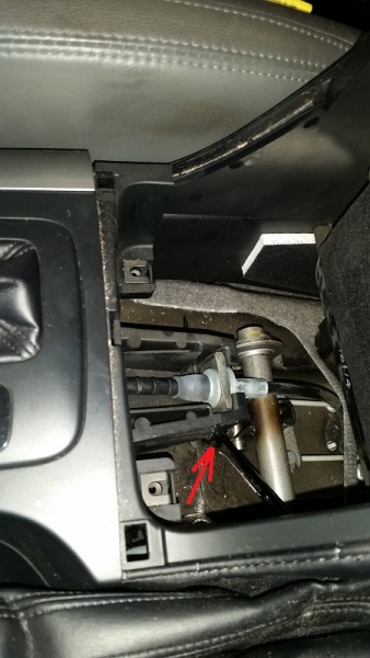

    No fim de semana dei uma regulada no freio de mão. O procedimento é simples: tem que soltar dois parafusos que ficam no fundo do porta-copos. Depois é preciso puxar para cima a parte da frente do console central. Não usem ferramentas para não marcar o plástico, com a mão sai. Depois é só localizar o parafuso de tensão, que fica bem embaixo, junto aos 2 cabos, e apertá-lo com uma chave 12 mm. O curso ideal da alavanca é de cerca de 5 "clicks".
    Miniaturas de Anexos Miniaturas de Anexos -freio1.jpg   -freio2.jpg   -freio3.jpg
    Newton
