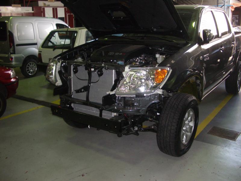

    Bom consegui algum subsidio como oficina e algum suporte da montadora para o custo. O servico comecou. Devo postar algumas fotos aqui na sexta.Espero receber as partes na semana que vem.

    Seguem fotos tiradas hj!
    Miniaturas de Anexos Miniaturas de Anexos Arctic Trucks No Brasil!!!-imgp2440.jpg   Arctic Trucks No Brasil!!!-imgp2441.jpg

    Essas partes amareladas dentro do paralamas são de wash primer ? Foi feito funilaria nas caixas de roda? E o q vai rolar na suspensão ?

    Oi Elmer a suspensao recebe um ajuste de 4cm somente. mas para isso foi feito sim uma funilaria na caixa para receber os 35". Pelo que percebi do orcamento fechado que recebi, o grande custo fica nos fender flares e nas rodas. Tem o torque wrench tb e o calibrador de velocimetro.

    Jera, sim os caras estao aqui. Unica coisa q fiz foi conseguir um local para trabalharem. O bom eh q consegui uma ajuda de custos em troca de propaganda. Vou morrer com o preco dos pneus e transporte das pecas. O q nao ficou barato dado que as partes estao vindo de fedex

    E qual relação que vc vai usar nos diferenciais? Onde conseguiu comprar?

    • 35x12,5R15” tires
    • 15x10” alloy wheels
    • Torque wrench
    • Fender flares, painted
    • Running boards and brackets
    • Mud flaps
    • Speedometer calibrator
    • 40 mm suspension lift, front/rear
    • Fender trimming, front/rear
    • Fire extinguisher
    • First aid kit
    • Wheel alignment
    gostei desse item que vem no kit, vai ser um otimo item para usar, principalmente rio e sampa

    Para corrigir o velocimetro, nem é tão caro:
    http://cgi.ebay.com/ebaymotors/DAKOT...mZ370102532942
    Comprei um desses pro meu Troller, para casar com o painel do Gol G3 que coloquei nele e quando precisar fazer alterações de pneus, basta recalibrar e o hodometro fica 100%. Tambem comprei um modelo DSL-1 que é para recalibrar o RPM.
    Oi, Eles sugeriram a 4.88. Contudo, eu nao vou modificar a relacao. Conversei com eles e me disseram q nao seria necessario. isso so geraria mais conforto. Se precisar mudo depois. eles fornecem a relacao.
