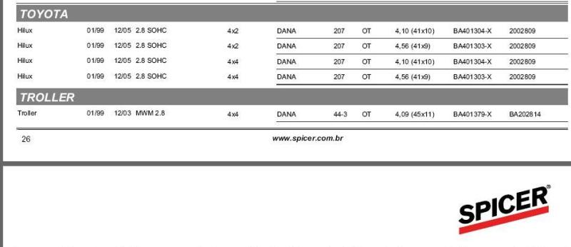

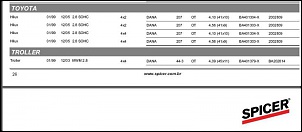

    Acho q dana só até 2005, segundo o catálogo da DANA/SPICER (vide anexo)
    Miniaturas de Anexos Miniaturas de Anexos Arctic Trucks No Brasil!!!-dif-toy-hi.jpg

    Pois é! Ninguém sabe o que vem dentro do eixo da Hilux e como esse modelo não existe no USA, melhor não arriscar...
