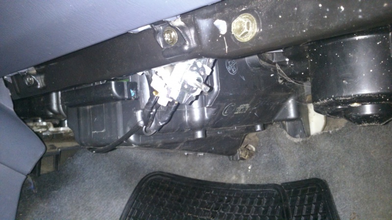

Pessoal, meu carro desde que comprei, notei que após algum tempo ele, perdia eficiência do ar condicionado, hoje, ao chegar de viagem pude descobrir o motivo por qual ele perdia eficiência, congelamento dos dutos do ar condicionado, gostaria de uma opinião de vocês, sobre como resolver esses problema dizem que é o termostato??? Anexas as fotos de como fica depois de um tempo ligado.
Leve num especialista, pode ser entupimento, excesso de gás, termostato....
Calhiandro, este está gelando de verdade hein...
Abraço e espero que resolva.
Eu acho que pode ser entupimento na tubulação. Tem que ver como está o condensador (aquele radiador dianteiro).
A minha tb tava assim. O sensor que vai no evaporador estava com defeito, aí o ar saía tão gelado que terminava gelando tudo, e começava a esquentar pq tudo congelava. Lenei num especialista em ar e ele colocou um sensor de geladeira regulável. Nunca mais tive problemas!

Aí está o meu termostato de geladeira! Agora não consegui ver marca nenhuma não...
Dordef, falei com o cara que esta mexendo no meu ar condicionado sobre essa possibilidade de colocar termostato de geladeira, mas ele preferiu colocar o original, então ele mandou minha caixa de vaporização ai pra Recife. Pra veê se consegue o termostato, ja liguei pra america e ferraço e eles não tem. Na verdade quando desmontamos o ar percebi que o termostato é diferente do que a gente imaginava ele é o de dois fios ao invés de três fios como eu acreditava. Segunda feira chega a caixa com o termostato ai eu digo o resultado.
