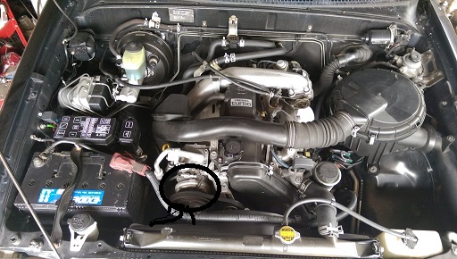

Ola Wan, tudo bem... a mesma coisa esto eu com meu sw4. probabilmente tem um vazamento no condicionador, tem que mudar evaporador o a borracha de correia do ventilador interno agora nao lembro o nome exato. Na imagem do motor tem marcado em preto a parte que necessita de ser substituído interiorAnexo 544560Anexo 544561

Wan isso vc tem que ver em uma boa loja com pessoal que trabalha com profissão e sério muito bem com condicionador, em uma eletrica sim... lembrasi que um evaporador original Toyota tem um custo de 5 mila R$ mas não concordo... existem paralelos que têm um custo de 800 ate 1000 R$ no mercado livre que fazer a mesma funcionalidade eles são bons. Enquanto que na parte interior, onde é a parte da borracha é de cerca 50 a 100 R$.
Estou dizendo os preços mais ou menos do que eu pagei...
