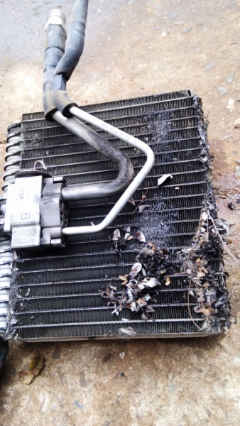

No ano passado encontrei uma oficina aqui no DF (KarClima na 703 Norte) com um profissional/proprietário honesto e cuidadoso, chamado Carlos..... O botão de ajuste de temperatura do ar digital da minha SW4 2002 não estava regulando temperatura.....Rapidinho ele identificou o problema num servomotor instalado na parte de baixo do painel na caixa de ventilação.....Fiquei pesaroso, pois ele falou que teria que morrer em peça original.....Todavia, que ele tentaria a recuperação....E vejam só....com cuidado e habilidade (usando cola superbonder e bicabornato de sódio) conseguiu recuperar o suporte plástico do contato deslizante deste servo, fazendo com que voltasse a operar normalmente.
O Carlos é uma cara de confiança e recomendo-o à todos.....

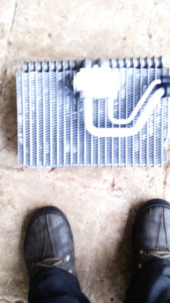

Ontem, como não tinha o histórico de limpeza do sistema, apesar de estar funcionando sem problemas (gelando que é uma beleza) e pensando na viagem para a Bahia (Etâ calorzão), voltei à KARCLIMA para fazer a higienização e limpeza completa do sistema, incluindo a troca do Gás de Refrigeração....
Serviço feito e registros fotográficos realizados.....Fiquei assustado com a sujeira! vejam fotos abaixo do antes e depois...
Anexo 487360Anexo 487361Anexo 487362Anexo 487363Anexo 487364Anexo 487365
