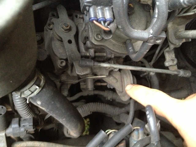

    Pessoal, tenho uma Japa (SW4 93 TDI) e o ar condicionado fica eficiente somente em movimento (aumenta o giro), no engarrafamento deixa muito a desejar, já fiz a munutenção no compressor (Carga de gás / lubrificação) e não resolveu. Alguém tem uma dica do que pode ser?
    Olá Marqinhos,
    Além do que os amigos comentaram muito bem, existe uma regulação na bomba injetora que aumenta o giro do motor quando se liga o ar e o a embreagem do compressor se aciona.
    Pode ser que este acionamento (feito por vácuo) não esteja funcionando corretamente e o giro do motor não seja suficiente para ter um resfriamento legal.
    Penso que se a Toyota se preocupou em montar um mecanismo desse, deve ser importante que o giro motor suba nestas condições.
    É um simples pulmãozinho que aciona uma haste regulável.
    No meu caso, o giro levantava demais (atrapalhava nas descida usando o freio motor, porque quando o compressor entrava em funcionamento o carro acelerava).
    Eu o regulei do jeito que o motor não suba de giros alem de 800 mesmo com ar ligado.
    É suficiente uma chave de boca de 10 mm.
    Faça a regulação com o motor em temperatura de funcionamento.
    Observando a bomba quando você liga o ar, pode ver a haste se mexendo bem acima da bomba, logo abaixo da haste do acelerador.
    Se não funcionar, controle as mangueirinhas do sistema, pode ter um vazamento.
    Veja as fotos a seguir.
    Grande abraço
    Fabrizio
