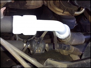

    congelamento dos dutos do ar condicionado hilux sw4 2001 td efi
    Pessoal, meu carro desde que comprei, notei que após algum tempo ele, perdia eficiência do ar condicionado, hoje, ao chegar de viagem pude descobrir o motivo por qual ele perdia eficiência, congelamento dos dutos do ar condicionado, gostaria de uma opinião de vocês, sobre como resolver esses problema dizem que é o termostato??? Anexas as fotos de como fica depois de um tempo ligado.

    Leve num especialista, pode ser entupimento, excesso de gás, termostato....

    Calhiandro, este está gelando de verdade hein...

    Eu acho que pode ser entupimento na tubulação. Tem que ver como está o condensador (aquele radiador dianteiro).

    A minha tb tava assim. O sensor que vai no evaporador estava com defeito, aí o ar saía tão gelado que terminava gelando tudo, e começava a esquentar pq tudo congelava. Lenei num especialista em ar e ele colocou um sensor de geladeira regulável. Nunca mais tive problemas!

    Justamente dordef, o problema é o termostato, gostaria de saber qual sensor de geladeira você utilizou para resolver o problema.

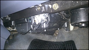

    Dordef, falei com o cara que esta mexendo no meu ar condicionado sobre essa possibilidade de colocar termostato de geladeira, mas ele preferiu colocar o original, então ele mandou minha caixa de vaporização ai pra Recife. Pra veê se consegue o termostato, ja liguei pra america e ferraço e eles não tem. Na verdade quando desmontamos o ar percebi que o termostato é diferente do que a gente imaginava ele é o de dois fios ao invés de três fios como eu acreditava. Segunda feira chega a caixa com o termostato ai eu digo o resultado.

    Pessoal quem puder ajudar estou procurando esse termostato do ar condicionado o número de referência é: 8250 50.
    Anexa a foto.
