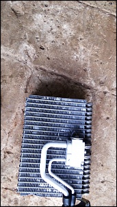

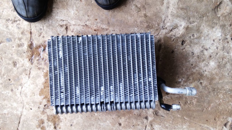

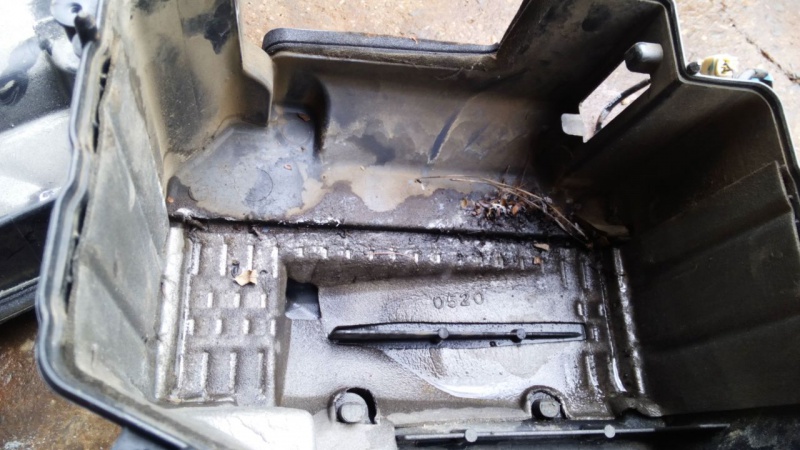

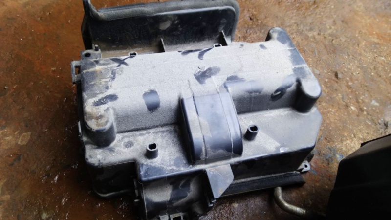

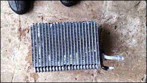

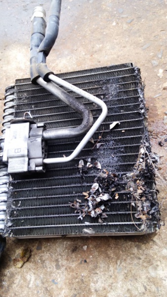

    Reativando o tópico para registrar limpeza efetuada no Sistema de Ar Condicionado da minha VIATURA....E para dizer que estou muito satisfeito com o resultado! E também pra lembrar do ENCONTRO DE ITACARÉ-BA em janeiro/2015....
    Continuando os preparativos para a viagem de janeiro/2015 para encontrar alguns dos grandes amigos virtuais aqui do 4x4Brasil.....
    CREIO QUE CONFIRMADOS:
    GuilhermeAbreu, amigoGuilhermeAbreu, Engels, Leandrot, sandro ventania, joaopereira1000.
    A CONFIRMAR:
    Enasor (?), JRoberto (?), GUSTA_BTS (?), Rubens Linhalis (?), rfdex (?), Foltram F 1000 (?), Jsantos, FIDELIS,
    Aproveitando o tópico..... E AÍ GALERA? VAMO QUE VAMO.....

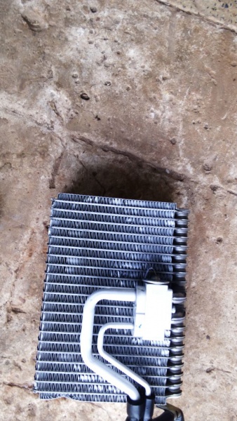

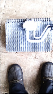

    No ano passado encontrei uma oficina aqui no DF (KarClima na 703 Norte) com um profissional/proprietário honesto e cuidadoso, chamado Carlos..... O botão de ajuste de temperatura do ar digital da minha SW4 2002 não estava regulando temperatura.....Rapidinho ele identificou o problema num servomotor instalado na parte de baixo do painel na caixa de ventilação.....Fiquei pesaroso, pois ele falou que teria que morrer em peça original.....Todavia, que ele tentaria a recuperação....E vejam só....com cuidado e habilidade (usando cola superbonder e bicabornato de sódio) conseguiu recuperar o suporte plástico do contato deslizante deste servo, fazendo com que voltasse a operar normalmente.
    O Carlos é uma cara de confiança e recomendo-o à todos.....
    Ontem, como não tinha o histórico de limpeza do sistema, apesar de estar funcionando sem problemas (gelando que é uma beleza) e pensando na viagem para a Bahia (Etâ calorzão), voltei à KARCLIMA para fazer a higienização e limpeza completa do sistema, incluindo a troca do Gás de Refrigeração....
    Serviço feito e registros fotográficos realizados.....Fiquei assustado com a sujeira! vejam fotos abaixo do antes e depois...
