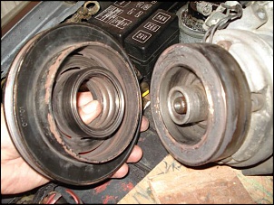

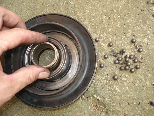

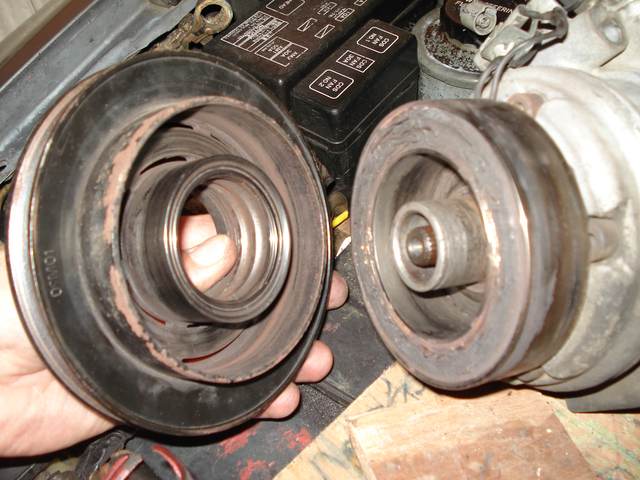

    Galera, alguém sabe o código do compressor da SW4 1998? O meu travou. Será que compensa tentar arrumar ou só um novo?
    O que está travando nele é a polia.
    Será que acho pelo ebay ou rockauto? O mecânico me disse que custa R$ 1.800,00 e como eu nunca dei na minha mãe, não posso aceitar!

    Citação Postado originalmente por dorderf Ver Post

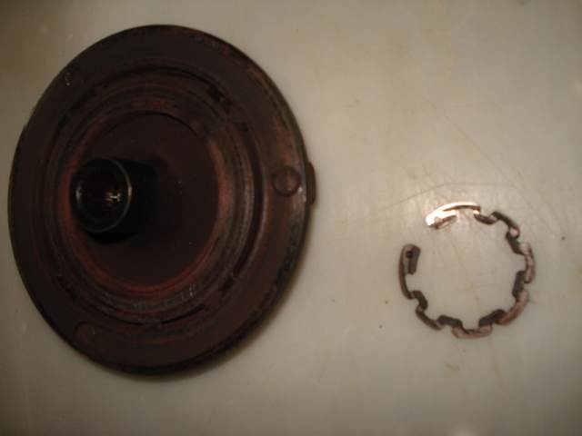

    Dorderf, acho que tivemos o mesmo problema (polia).
    Não precisei trocar o compressor. Só a tampa.
    Veja os detalhes aqui na postagem 55.
    E boa sorte.
    http://www.4x4brasil.com.br/forum/to...lux-2-8-a.html

    Glaicon, agora no meu caso acontece o que o Ezahn disse. A polia só trava quando aciono o ar-condicionado. No começo só fica fazendo um barulho de correia estragada (embora seja nova) e depois começa a travar. Sem o ar, não ocorre barulho algum.
