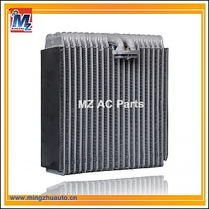

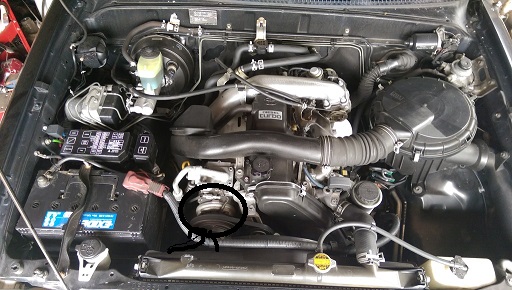

    Ola Wan, tudo bem... a mesma coisa esto eu com meu sw4. probabilmente tem um vazamento no condicionador, tem que mudar evaporador o a borracha de correia do ventilador interno agora nao lembro o nome exato. Na imagem do motor tem marcado em preto a parte que necessita de ser substituído interiorAr condicionado Hilux - SW4.-air-conditioning-evaporator.jpgAr condicionado Hilux - SW4.-imag1390_zpsvam8qz8x.jpg

    Wan isso vc tem que ver em uma boa loja com pessoal que trabalha com profissão e sério muito bem com condicionador, em uma eletrica sim... lembrasi que um evaporador original Toyota tem um custo de 5 mila R$ mas não concordo... existem paralelos que têm um custo de 800 ate 1000 R$ no mercado livre que fazer a mesma funcionalidade eles são bons. Enquanto que na parte interior, onde é a parte da borracha é de cerca 50 a 100 R$.
    Estou dizendo os preços mais ou menos do que eu pagei...

    Boa noite gente , hoje fui em uma oficina especializada em ar, me disseram que o compressor estragou , mas amanhã eles me falaram se só foi o coonpresaor mesmo , se for , disseram que fica em torno de 1500 a 1800

    Ola Wan, mais o meno o custo estes são... o meu carro tem quase 20 anos è 1998, a comprei 5 anos atrás. Ja comprei 2 vezes o evaporador porque incluindo poeira e sujeira, depois de 2 anos, vai furar. Agora à mudança è o compressor também para mim... o mecânico me disse que um bom deve funcionar 10 anos a mais.
