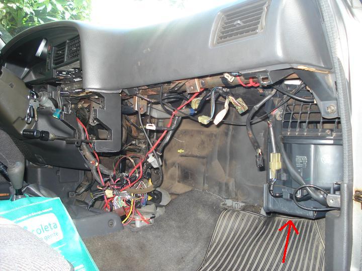

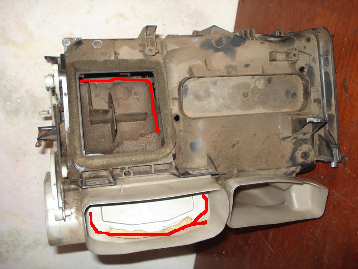

dorderf, tem uma "limpeza" que as lojas da AC vendem que eles pulvedizam um produto e sei lá mai o que fazem que diz que limpa. A minha eu desmontei tudo porque estava sem gás mesmo e eu encarnei de ver se não dava para colocar ar quente. A minha não tem. A limpeza que eu fiz é limpeza mesmo. No condensador bati até VAP!!. As espumas que vedam entre uma peça e outra e tb vedam as tampas que direcionam o ar para cá ou para lá estavam todas desmanchando. Desmanchando mesmo. Relava o dedo e virava pó. Quando fechava o ar para um determinado lado, não fechava totalmente , pois não tinha mais a espuma. Agora fecha 100%.
Agora se vale a pena desmontar fia a seu critério!!!
