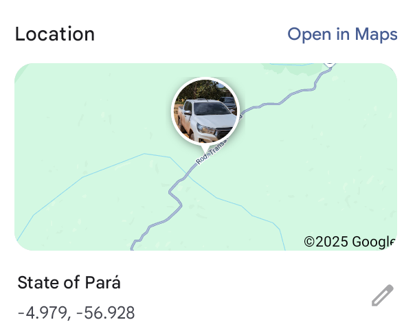

    josegalego
    1 Anexo(s)
    Quando é só você e seu veículo, não existe outra marca que lhe dá tanta confiança!
    https://youtube.com/shorts/AHtNXUAS8AQ
    Anexo 582622
