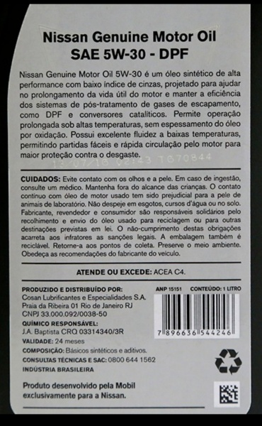

  • #2033
    23/12/2004
    2,194
    Agradecimentos: 21
    Citação Postado originalmente por EDERVANDO Ver Post
    Se for no YouTube e pesquisar irá encontrar um canal só sobre óleo chamado "de olho no óleo" e verá que tem um vídeo falando sobre o novo lubrificante que a Shell desenvolveu exclusivo para a NISSAN , 5w30 C4
    Esse vídeo é antigo, de agosto de 2014.
    A Nissan trocou de fornecedor outra vez.
    Agora é esse aqui:
    Nova picape Hilux 2016-screenshot_20170905-225747.jpgNova picape Hilux 2016-screenshot_20170905-225715.jpg
    Abraço,
    Thiago

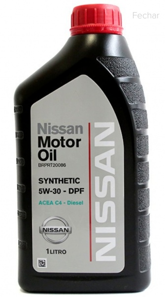

  • #2034
    02/03/2013
    Goiânia/GO
    168
    Esse óleo aí acima 👆 ACEA C4 , pode ser utilizado na Hilux 2011 , 3.0 Diesel? Me ajuda aí pessoal por favor!
  • #2035
    03/09/2014
    UBERABA/MG
    530
    Agradecimentos: 15
    Poder, pode.
    A especificação Acea C3 ou C4 é para motores que possuem DPF. Estes óleos tem uma tolerância no momento em que o motor estiver fazendo a regeneração do DPF. Durante a regeneração, é injetado mais combustível dentro dos cilindros a fim de provocar um aumento de temperatura e assim limpar o DPF. Estes óleos toleram esse diesel extra caindo nos cilindros e consequentemente indo uma parte misturar ao lubrificante.
    Como no Brasil Hilux, S10 e Triton são as únicas que não possuem DPF, não haveria necessidade desse óleo específico.
    Pra quem usa a picape sempre carregada ou em estrada, onde a potência é exigida o tempo todo, óleos com viscosidade 40, tipo 5w40, 10w40 ou até mesmo o 15w40, protegem mais o motor por tolerar maiores temperaturas.
