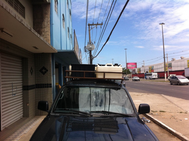

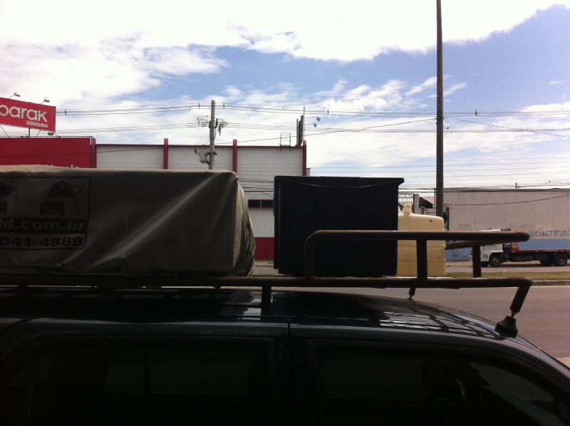

Quando defini o layout do bagageiro pensei nele composto pela barraca de teto, toldo lateral, 2 bombonas (uma com agua e outra gasosa) e uma caixa para ferramentas e outros bagulhos raramente utilizados.
Desde então, as caixa são os únicos "pendentes". Pesquisei na internet aquelas caixas estanque da pelicam, outras de bau para pickups, a original da l200 savana, mas o preço nao ajudou ($400 ~ $1000) e as medidas nem sempre casam da melhor forma. Estava nos planos passar no serralheiro e conversar sobre fazer um caixa, não tenho ideia de preço. Digo estava, pois hoje na hr do almoço passei em uma loja que vende basicamente caixas plásticas. Medi algumas, e achei o melhor tamanho essas das fotos abaixo. Caberiam duas caixas de 38 litros cada. É espaço p caramba. Elas ficariam na altura das bombonas e da barraca de teto. A caixa é bem resistente, a tampa nem tanto. Teria que bolar um sistema para vedação (é simples), fixação no bagageiro e alguma tranca/cadeado na tampa. O que achei melhor foi o preço, R$ 50,00 cada uma, e ainda tem choro.
Nas fotos só aparece uma bombona, mas seriam duas.
Anexo 485195 Anexo 485196 Anexo 485197
E ai, compensa?
Acho que compensa, especialmente pela facilidade de reposição.

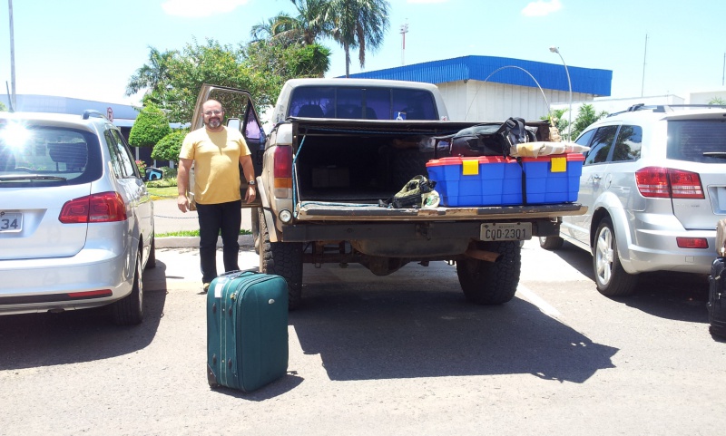

Ainda na época da Milona, comprei no carrefour 04 caixas plásticas com tampa e rodinhas em um dos lados, 58L cada, exatamente para carregar bagulhos na caçamba e num futuro bagageiro (que logo chega!)
Hoje tem brinquedos da pequena, papeis, coisas de artesanato e outras coisas nas caixas, mas elas já viajaram um bocado e continuam firmes e fortes. Olha que nem vedação eu fiz.
Anexo 485199
Caixa em uso no carnaval de 2012 - pegando um amigo no aeroporto de Campo Grande.
Rubens, o único porém é voce só usa-la quando for acampar/viajar, se voce mantiver ela aí em cima do bagageiro, vai durar pouco, pois o sol é implacavel com o plástico e essas caixas não tem tratamento UV.
É Sandro,
Elas vão tomar sol e chuva o tempo todo na cabeça.. A ideia é só tirar/colocar as coisas de dentro quando for acampar, mas as caixas ficariam fixas no bagageiro.
Esse "vai durar pouco" , é uns 2 anos? Se for, ainda compensa substituir a cada 2 anos.. as tampas (provavelmente) vão aguentar menos tempo.. Já vi dessas caixas em barcos pesqueiros aqui na região..
Em tempo: Essas caixa não são aquelas transparentes para uso doméstico.
abraços e obrigado pelas dicas!
Entao.. o que me faz tentar essa solução é a simplicidade, preço e facilidade de aquisição/reposição, além de ter encaixado como um luva no espaço do bagageiro. E tem o peso, a caixa plástica em si pesa muito pouco. Se mandasse fazer uma de madeira, ferro ou aluminio, só a caixa seria um bom peso.
Em casa, temos umas 4 caixas compradas a exatos 12 anos (essas transparentes bem simples), já carreguei muito bagulho na época do willys, e hj é caixa que levo coisas para acampar. Sem problemas! Continuam ok!
abraços!

Acredito que se usar uma lona plastica para cobrir a caixa qdo for viajar vai ajudar bastante na vedação , ela bem amarrada , pode ate mandar fazer uma sacola de lona que ajuda inclusive na aerodinamica ,
e se somente manter a caixa qdo for acampar no bagageiro, acho que o sol não vai maltratar muito das caixas neste curto tempo.
O que me agradou é o tamanho das caixas (encaixou com o que eu pesava) e o preço.
Algo que me preocupa é a segurança, com trancar uma caixa dessa de forma evitar furtos. É provável que a solução para trancar a caixa, sai quase o preço da caixa ($ 50), e não fique tão seguro.
