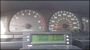

    Olá pessoal,
    Vim com a hilux para o trabalho hoje.
    Coloquei no tanque 60,00 reais com a gasolina a 2.90, deu quase 10km/l isso andando sempre no limite da estrada 80 tamoios /120 ayrton senna
    O motor agora me pareceu mais áspero que antes e com um pouco mais de torque, talvez seja só impressão ou algo relacionado a retífica no cabeçote.Se sair acelerando em rua de terra o bicho cavoca fácil fácil....
    Um comportamento que não notava antes é um leve "soquinho" ao andar em baixa rotação com o pé bem de leve....Na lenta e quando acelera normal isso não ocorre.
    Vou trocar as velas e cabos, pode ser isso...
    Para não passar batido...fotinho do consumo...

    Estou apostando mais em algum sensor com mau contato, pois antes de montar o cabeçote não estava assim...
    Já encomendei 4 velas, vou pegar tbm os cabos na rockauto agora...Se não for isso pelo menos já fica zerado!
    A bomba eu acho que não é, pelo menos esse sintoma não parece ser bomba...mas vale a pena fazer a medição...vou providenciar...
