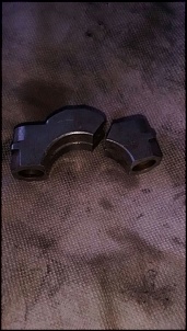

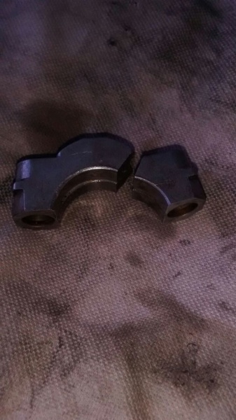

    Bom dia! Já aconteceu de quebrar a capa do comando de alguém?Motor foi pro saco-capa-do-comando-quebrada-1.jpgMotor foi pro saco-capa-do-comando-quebrada-2.jpg

    Isso aí tem cara de não ser um partnumber... Tem cara de ser parte integrante do cabeçote inteiro...

    É isso mesmo Supergharger ... estou na esperança de encontrar alguém que tenha trocado o cabeçote, ou que a retifica solde ...
    Citação Postado originalmente por Supercharger Ver Post
