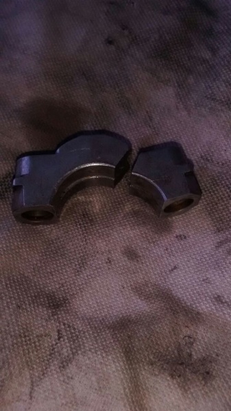

Olá Oliver ... você conhece alguém que tem a capa de mancal do comando de válvula do sw4 3rzfe 2.7 a gasolina 1997? Quebrou a minha ... talvez tenha que trocar os comandos tbem ... serve tbm um cabeçote usado ... grato.
Acho que vou aproveitar e fazer o motor ... fazer só a parte de cima é complicado ... tudo vai depender de eu achar o mancal e/ou um cabeçote usado e/ou a retifica corrigir tudo! Achei um mecânico honesto e competente ... 28 anos trabalhando com toyotas!

Grato Sonhador ... esse mecânico, Jobson, trabalha há 25 anos na Toyota, ele tem a retifica certa para o serviço, o meu problema maior é achar uma das capas que fixa o comando de válvulas, quebrou pq o mecânico do antigo proprietário montou errado, tem uma sequencia certa. O impressionante é que eu fiquei 2 anos rodando ... essa semana o cabeçote e todas peças de cima irão para retifica e eles informarão se tem jeito de soldar a peça quebrada e se os comandos não riscaram demais ... nas piores opções vou pedir ajuda para o OLIVER, li que ele mandou fazer na Ideco ...

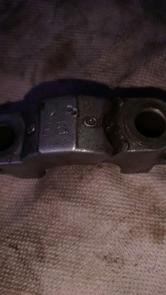

Bom dia! Já aconteceu de quebrar a capa do comando de alguém?Anexo 536003Anexo 536004
Isso aí tem cara de não ser um partnumber... Tem cara de ser parte integrante do cabeçote inteiro...
