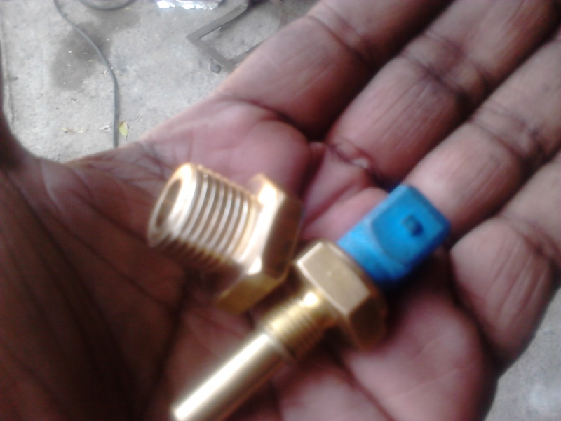

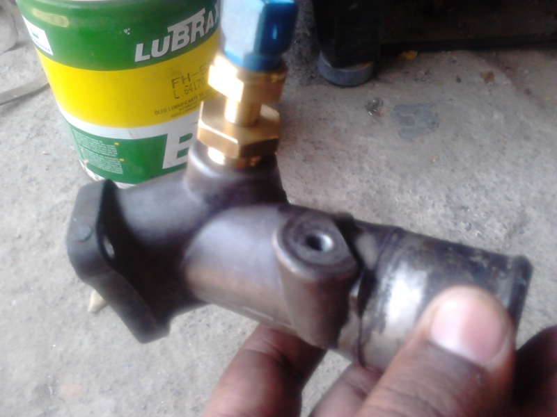

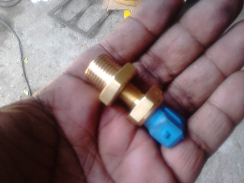

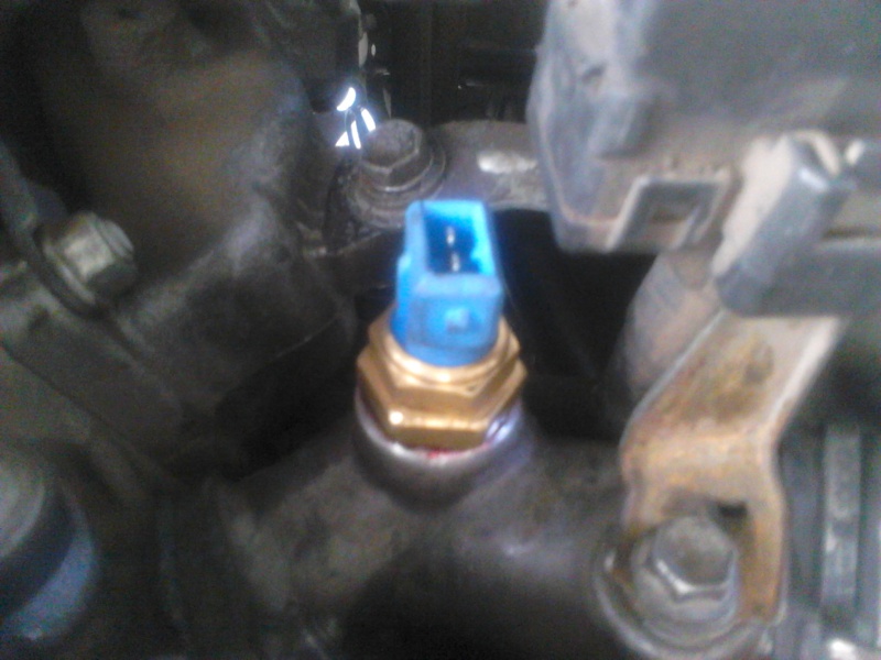

Ok galera, mandei fazer a adaptação! Ai vão fotos detalhadas. O serviço do torneiro foi 80 dilmas!!!!!!!
Anexo 432666
Anexo 432667Anexo 432668Anexo 432669Anexo 432670
Agora só está faltando a parte do eletricista
ÊHHHHHHHHH DADO
Agora sim , ficou muito bom , este adaptador ele é que fez ou comprou pronto ?????
Esqueci de te dizer que já existe adaptadores prontos na internet para comprar , mas o difícil seria acertar com a rosca so sensor , mas já esta no lugar , isto é o que mais importa .
Pois eh, o cara fez o adaptador. Depois passei o veda-rosca pra evitar qualquer tipo de vazamento! Só falta a parte elétrica agora que a galera ta querendo cobrar 70dilmas pra fazer o serviço.
