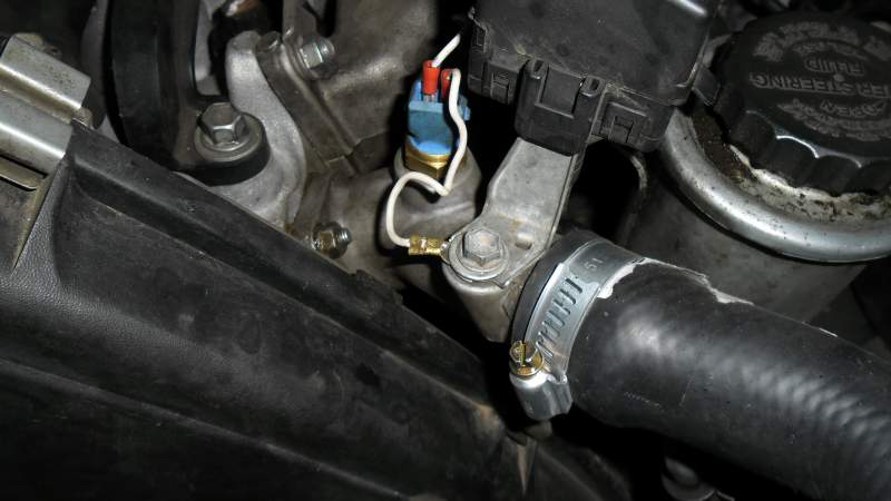

Qual foi o monitor de temperatura que vc instalou? Aonde vai o sensor deste monitor? Qual temperatura está marcando e qual foi o máximo que marcou em esforço máximo agora que sua viatura esta zerada?

Olha, eu não conheço este aí, mas o que instalei foi o termômetro da Racetronic, e estou satisfeito, ele da a leitura precisa, e o preço e bem bom. Dá uma olhada no site.

Olá Hugo.
O sensor coloquei na saída da água para o radiador, logo na saída do cabeçote. Já tem um lugar para isto, só tem que adaptar a rosca. Amanhã tiro uma foto e posto aqui. O aparelho coloquei do lado do radio, aonde tem um pequeno quadro. Não quis furar o painel então colei com fita dupla face. A sirene coloquei um pequeno buzzer, que encontra fácil nas lojas de eletrônica, eu não precisei comprar porque tinha em uma placa na minha sucata. Compra um pequeno que não precisa de rele, só não esquece de pedir de 12V.

Não esquece de colocar as fotos da instalação do teu termômetro.

Olá pessoal.
Segue as fotos do termômetro.
