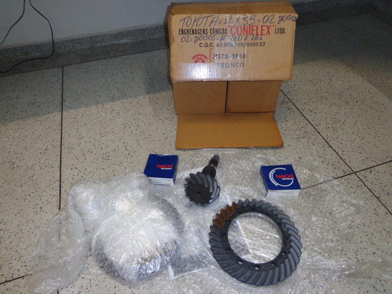

    Fiz a encomenda hoje 12x35, com o Silvio na Coniflex, cd conjunto 1.350,00 rolamento 120,00 cd vai demorar uns 20 dias -+, comecei a comprar as pçs vou fazer u upa-grad nos diferencias, nos próximos meses comprar o kit p/ transformar em flutuante e colocar freio a disco na traseira e o bloqueio no diferencial traseiro, ai internar para fazer o serviço de uma vez só.

    Boa tarde sua caixa de entrada esta cheia esta retornando como erro a resposta então segue aqui os dados p/ contato Rua Guararema, 179 Bosque da Saúde - São Paulo, SPFone: 2578-3888 / 3358 / 3316 Fax: 2578-3776 (Silvio) (Renata).

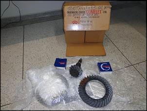

    Segue algumas fotos.
    Miniaturas de Anexos Miniaturas de Anexos Alongamento de diferencial Band turbo 11x35 ou 12x35?-dsc02576.jpg   Alongamento de diferencial Band turbo 11x35 ou 12x35?-dsc02577.jpg   Alongamento de diferencial Band turbo 11x35 ou 12x35?-dsc02578.jpg

    Citação Postado originalmente por birawc Ver Post
    Tô loko para colocar uma relação dessas! Só me falta o que faz o mundo girar$$

    Ola Fabiano, ainda esta na montagem as caixas satélites chegaram na sexta feira 17/10/14 no periodo da tarde 14hs o Paulo da tropa4x4 enviou extremamente rápido tinha comprado no dia anterior foi o melhor preço que achei R$ 240,00 cd, preciso de uma orientação dos amigos que já fizeram esta instalação 12x35, o pinhão da nova relação tem a parte estriada diferente da original, consequentemente a flange não entra, a duvida e ajustar a estria do pinhão ou da flange do cardam?
