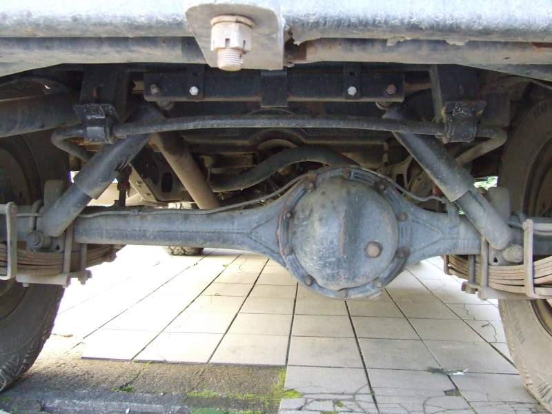

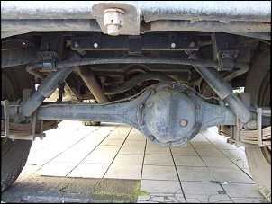

    Fellipe, bom dia.
    Colocar uma barra de tração anti axie wrap seria o ideal, mas não tenho cavalaria que justifique o investimento! Tenho só uma tropinha com alguns burros mulos!!
    Já tenho uma barra instalada na dianteira e disponho de duas barras(opala e ômega) que pretendia colocar na traseira. A minha band é uma longa com 4 portas. Penso que irá ajudar na estabilidade da viatura. Em trilhas, soltou uma bieleta em cada uma e está resolvido.
    A adaptação é relativamente fácil e barata, só não sei se a eficiência compensa, por isso preciso da avaliação de quem já usa.
    Vale a pena tentar? Obrigado.

    Márcio,
    vc pega muita estrada com curva acentuadas ? Será que vale a pena perder curso de suspa traseira?
    Bom ... na minha opinião, eu ficaria somente com a barra da dianteira ... Digo, pois na estrada tenho um pé um pouco pesado... geralmente, faço as curvas com a band, acompanhando os carros de plástico ... qdo vejo q a curva é mais fechada, diminuo e faço tranquilamente ... por isso digo que para mim não vale a pena... Agora como sua band é longa ... não sei como está a estabilidade dela nas curvas ....

    Felipe, a minha viatura é mais para o uso diário e viagens. Curvas, sempre aparecem quando a gente menos espera!
    Vou dar uma "tentada" para ver como vai ficar, se não corresponder ao esperado, como é um adaptação fácil para se reverter, retiro e volto à configuração original, com uma única barra de torção na dianteira. Obrigado pela ajuda.

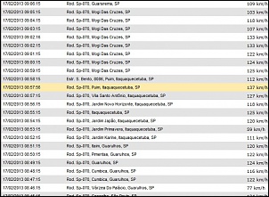

    Voltando ao tópico, olha a vantagem da relação 12x35 + 5M ... mapeados no GPS ... rsrsrsrs
    Viagem feita ontem para a Trilha de Castelhanos ... Ontem estava meio pé de chumbo ... onde mantive a média entre 120 a 140km/h ... Com a EGT da turbina trabalhando entre 300 a 400ºC, debaixo do solzão ...
    Não façam isso em casa.. ahuahuahuahauh.. Disse vantagem, pois o motor trabalha bemmmm folgado qdo andamos com prudência entre 100 a 120km/h, na realidade é que ontem a estrada de manhã estava bem livre, então deu para andar folgado....
