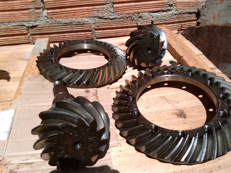

    Chegaram as 12x35Alongamento de diferencial Band turbo 11x35 ou 12x35?-img_20141028_115739.jpg

    Fabiano, que beleza de equipamento hehehehe
    Pois é Sergio amanhã já vai para trocar já chegaram os dois rolamentos juntas e retentores.
    Abraço!
    Fabiano.
