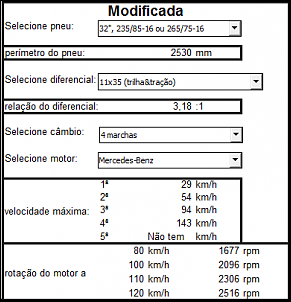

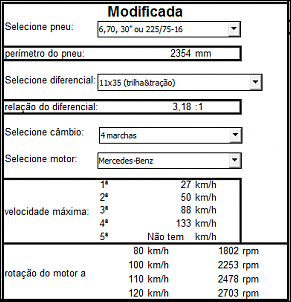

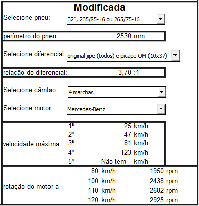

    Assim, gostaria de agradecer as opiniões; e, ainda, perguntar o que acham da comparação:
    Relação ATUAL:
    Relação 11x35 c/ pneus atuais (265/75r16):
    Relação 11x35 c/ pneus Menores (7.00x16)
    Alongamento de diferencial Band turbo 11x35 ou 12x35?-c-p-rela-o-11x35-com-pneus-7.00x16.png
    Percebam que Alongar a relação para 11x35 e ao mesmo tempo reduzir o tamanho dos pneus (por uns que eu já tenho em casa - 7.00 x 16), é uma situação intermediária entre o que tenho hoje e o que teria apenas alongando para a 11x35.
    Teria uma redução de 200 RPM com a última configuração.
    E pergunto: será que o om314 não conseguiria tocar bem esse conjunto por um tempo?

    A terceira opção ficaria fácil para mim, pois já tenho os pneus menores e segundo a planilha que o Marcio compartilhou, seria justamente o meio termo entre o cenário atual e o cenário alongado (com 11x35).
    Será que mesmo assim ficaria ruim de empurrar?
