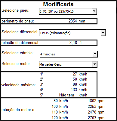

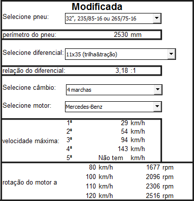

  • 06/02/2013, 15:57
    titanium
    3 Anexo(s)
    Olá Chico!
    Meu caro, eu entendo e Concordo com tudo o que você colocou!
    Mas estou diante de uma pequena reforma da viatura, o que implica ter que priorizar vários upgrades essenciais (e alguns desejáveis), mas o complicador é a Grana curta! rsrsrs..
    Então, basicamente, eu estou tentando, com a ajuda e orientação de vocês, mais experientes, encontrar uma situação interessante.
    Ou seja, um bom custo x benefício ante um cenário de restrições orçamentárias!
    :D
    Assim, gostaria de agradecer as opiniões; e, ainda, perguntar o que acham da comparação:
    Relação ATUAL:
    Anexo 393863
    Relação 11x35 c/ pneus atuais (265/75r16):
    Anexo 393862
    Relação 11x35 c/ pneus Menores (7.00x16)
    Anexo 393861
    Percebam que Alongar a relação para 11x35 e ao mesmo tempo reduzir o tamanho dos pneus (por uns que eu já tenho em casa - 7.00 x 16), é uma situação intermediária entre o que tenho hoje e o que teria apenas alongando para a 11x35.
    Teria uma redução de 200 RPM com a última configuração.
    E pergunto: será que o om314 não conseguiria tocar bem esse conjunto por um tempo?
    :pipoca:
    Daniel.
