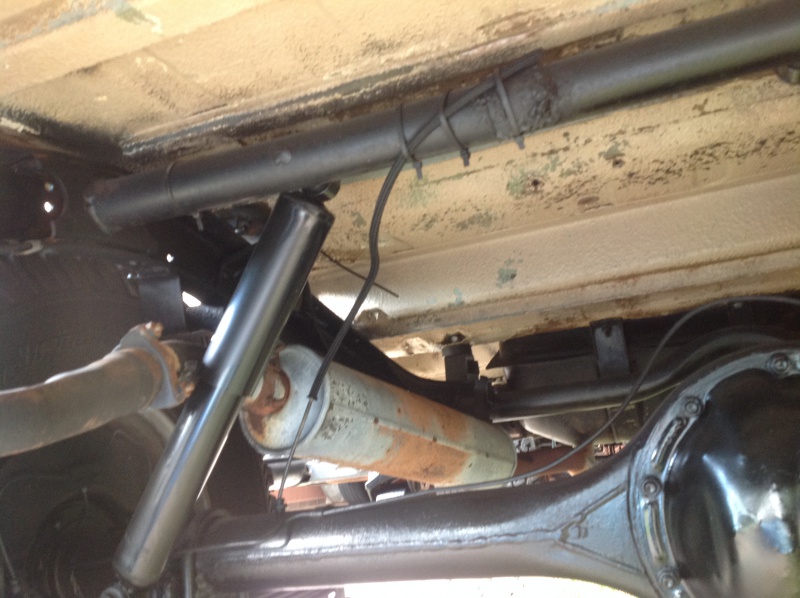

    Grato to jsuttili e Fband. Pelos parafusos no diferencialAnexo 521498 com certeza não é eixo flutuante então. Abc
    Justamente.. o Teu é semi flutuante.... como o meu..... mas já to engordando o porquinho pra comprar as peças originais e transformar ele em flutuante.. Fazendo isso tem uma vantagem... a tampa traseira com parafuso pra poder acessar o diferencial... nos flutuantes originais é muito ruim, pq tem q tirar o porquinho inteiro. e da muita mão de obra...

    Você tem razão, para manutenções simples é melhor ter a tampa traseira parafusada. Mas a vantagem dos eixos flutuantes é que a regulagem do pinhão e coroa pode ser feita em bancada, facilitando muito a vida de quem for fazer.
