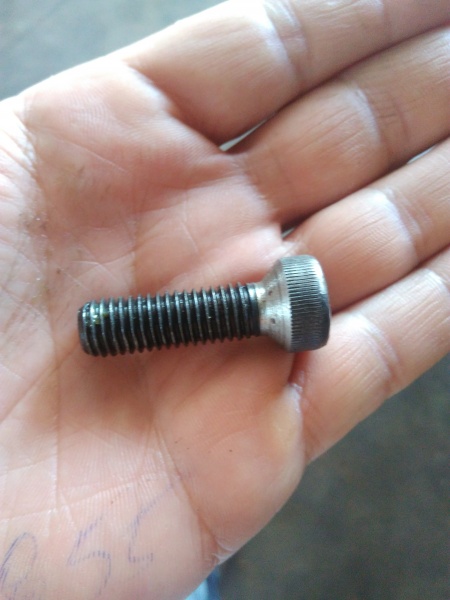

    Boa Tarde...
    Comprei um kit flutuante de um amigo aqui da minha cidade, pois ele fez um up maior da DSTRAC..
    Resolvi instalar semana passada...
    Este kit utiliza a manga de eixo e os cubos dianteiros da band.
    E já eu aproveitei e fiz uma melhorias neles, para não afrouxar e não quebrar mais parafusos.
    As modificações que fiz foram:
    - Substituição dos prisioneiros 8mm por parafuso allen 10mm aço 12.9 e torneei o cônico neles
    - Substituição dos 2 guias de 6mm, por guias de 9mm aço 1045
    - Substituição dos parafusos de roda original por parafuso de f250 rosca fina com porcas da Kombi..
    Além disso fabriquei novos suportes das pinças de freio...
    Fiz um teste esse final de semana, na nossa trilha, puxei jipe de monte.. heheeh. por enquanto tudo 100%.
    Segue as fotos..
    Anexo 538282Anexo 538283Anexo 538284Anexo 538285Anexo 538286Anexo 538287Anexo 538288Anexo 538289
