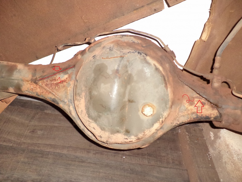

    Companheiros da Casa da Transmissão, ou qualquer outro aqui do fórum, estou com uma carcaça flutuante, ela tem duas rachaduras (Nº 1 e Nº 2 da foto) de aproximadamente 10 e 15 cm respectivamente. Presta soldar? Qual tipo de solda?
    Anexo 437674
    Como vc pode ver, a carcaça rachou bem onde tem uma solda original de fábrica, então não terá problemas em soldar novamente...
    Ok Júnior, um amigo aqui falou que tem uma tal de solda Cromonique que diz que presta. Vou tentar soldar até dezembro. Obrigado.:news-coffee:

    Wanderband,
    São só as trincas? não empenou?
  • 04/11/2013, 10:44
    dalmo cruz torres
    Deve ser só a rachadura mesmo. A carcaça do eixo traseiro do meu jipe já apareceu com um marejado de óleo. Foi só soldar. MAs....
    Atenção para uma coisa, para soldar tem que tirar o óleo do eixo. Preparar bem a peça, e depois soldar. Se te oferecerem soldar com tudo montado não vai dar certo.

    Amigo Hercílio, acho que está só rachado mesmo. Mas na oficina lá tem um torno e segundo o meca vai ser conferido no torno para verificar se está plano e só depois soldado. As rachaduras são nas emendas (Nr 1 e Nr 2) e fora da emenda Nr 3.
    Amigo Dalmo, a carcaça está totalmente desmontada sem caixa satélite, semi-eixos, óleo.... Foi até bom colocar esses detalhes que lembrei que por dentro da carcaça, no local da rachaduras, as duas chapas originais que formam a emenda internamente, não tem solda. Ela vem de fábrica soldada só por fora. Posso soldar por dentro para ficar mais seguro? Não vou usar esse flutuante na Pick-up, vou usar no jipe curto com pneus 33". Olha a foto interna da carcaça..
    Anexo 437674
    Amigo esse problema é mais comum que vc imagina, deve ser um problema de fábrica, uma 97 cabine simples que tinha apareceu isso, e agora uma 2001 cd apareceu isso também... tem que dar uma boa escariada e soldar, fica melhor ainda se tirar o diferencial e soldar por dentro :concordo:

    Wander. acho que soldar por dentro também no mínimo, mal não fará.
