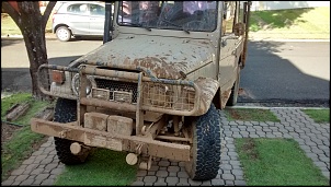

    Exatamente, estou namorando esse da HD 4x4. Eh o mais em conta do mecado. Da ensimec acho que nao fabricam mais. outra opcao seria achar a carcaca de eixo completa, mas nao eh facil achar nao, pois teria de ser da pickup band que ja vinha com eixo flutuante. Agora pra essa medida de pneu eh igual ao da minha Band, ja passei por cada cratera e vala e aguentou sossegado
