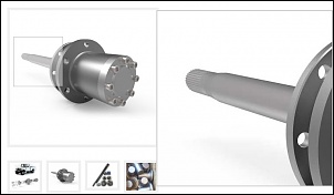

    Pro pessoal que esta pensando em transformar o eixo semi em flutuante, vai uma dica ai...
    Um amigo aqui de Passo Fundo/RS lançou uma linha de produtos, para veículos off road.
    Os equipamentos são pra aguentar pneus de 40" em trilhas... então são bem resistentes.. e tem muita coisa pra band..
    O kit traseiro de conversão do semi flutuante pro flutuante, utiliza semi eixos de 38mm (6mm maiores que os da band), mangas de eixo reforçadas e forjadas.. segue a descrição.
    Exclusivo kit de cubo de roda ProHUB para situações de off-road extremo. Conjunto para eixo traseiro com 02 cubos, 02 mangas, 02 rolamentos, 02 retentores, 02 tampa de semi eixo 8 furos, 02 semi eixos em aço Cromo-Níquel-Molibdênio de diâmetro 38mm
    Resumindo.. vc transforma o eixo traseiro num dana 60....
    Deem uma olhada no site..
    Kit rock crawling : Toyota Bandeirante - kit traseiro rock crawling
    Abraço...

    Transforma em parte, pois o D60 tem 35 estrias na planetária e no caso da Band são 30 então o diâmetro fica menor na extremidade desse semi eixo.
    Elmer... mas tem a opção de colocar o semi eixo Dana 60 com a planetária para a estria. ou utilizar o semi eixo forjado flutuante ou e ainda utilizar o semi eixo semi flutuante e cortar a flange e fazer a estria nele.. é só falar com o eles que fazem o projeto conforme vc quer....
