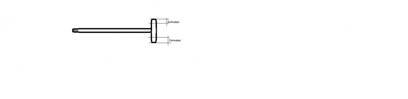

    As pontas seriam os semi eixos? Minha idéia seria tornear as flanges do semi eixo antigo e refurar conforme o cubo. Que vc acha?
    Miniaturas de Anexos Miniaturas de Anexos Transformar o eixo trazeiro em FLUTUANTE-.jpg

    Citação Postado originalmente por marciorank@gmail.com Ver Post
    blz ai Edwint
    eu penso em comprar as pontas de eixo para flutuante originais que encontrei na tração mania,
    e fabricar a manga e o cubo, qual seria sua ideia? tambem vai usar as pontas originais?
    Não funciona pois ela pega na ponta da manga de eixo, daria só se usar a manga de eixo original para a traseira mesmo.

    Citação Postado originalmente por edwint Ver Post
    sim, as pontas de eixo que me referi seria os semi eixos.
    não sei se entendi direito, mas se eu rebaixar a flange e refurar conforme a furação do cubo o semi eixo antigo é curto,
    acho que teria que comprar um semi eixo original para o eixo traseiro. o que acha? falei besteira?

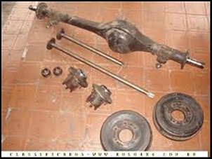

    Algumas fotos de eixos flutuante made in house...
    da pra perceber que o semi-eixo foi torneado e refurado conforme o cubo dianteiro...
    Miniaturas de Anexos Miniaturas de Anexos Transformar o eixo trazeiro em FLUTUANTE-images-1-.jpg
    Transformar o eixo trazeiro em FLUTUANTE Imagens Anexas Transformar o eixo trazeiro em FLUTUANTE-images-1-.jpg Transformar o eixo trazeiro em FLUTUANTE-images.jpg

    Não entedi, você soldou manga de eixo na carcaça ?
    ola edwint
    não entendi direito como foi feito, consegue explicar melhor?

    Citação Postado originalmente por Casa da transmissão4x4 Ver Post
    peguei estas fotos na net, mas que eu pude entender elas foram e devem ser soldadas... (eixo trazeiro é rigido)

    O eixo é curto mas é o tamanho certo. Vai ter que cortar a ponta da carcaça de modo que a carcaça permaneça depois de montado o tamanho original.
