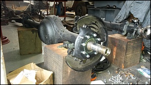

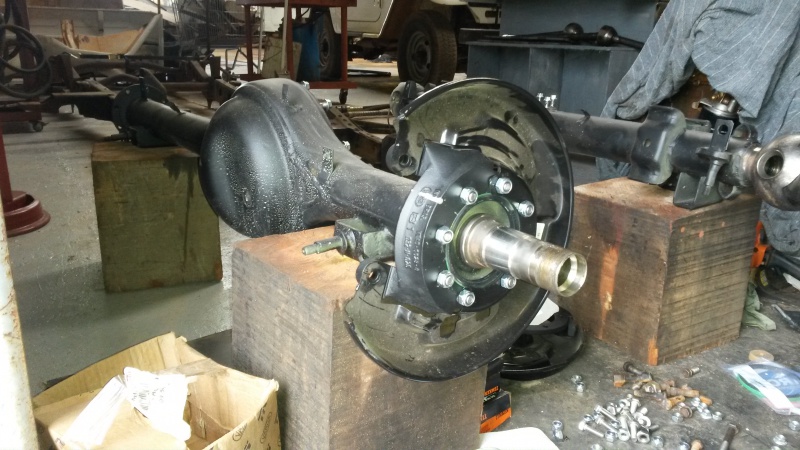

    Usuário Avatar de Thiagodammen
    02/04/2013
    Curitiba/PR
    21
    Pessoal estou para trocar meu eixo semi por um flutuante, o porem é que meu freio traseiro é disco e o do eixo flutuante é tambor. Alguém pode me dizer se é sussi trocar, que que tem que fazer, porque eu mesmo vou fazer a troca. Se alguém tiver foto ou experiencia no assunto, estou interessado em saber qualquer tipo de informação a respeito. desculpa se tiver meio off topic mas é urgente essa troca.
    ThhT \º|||º/ Band 82 [O==O] OM 314. 2015
    \º|||º/ Band 89 [O==O] OM 314. 2018
    Citação Postado originalmente por Thiagodammen Ver Post
    é plug and play
