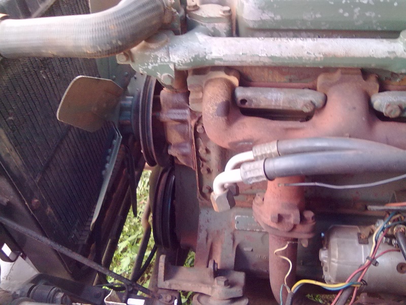

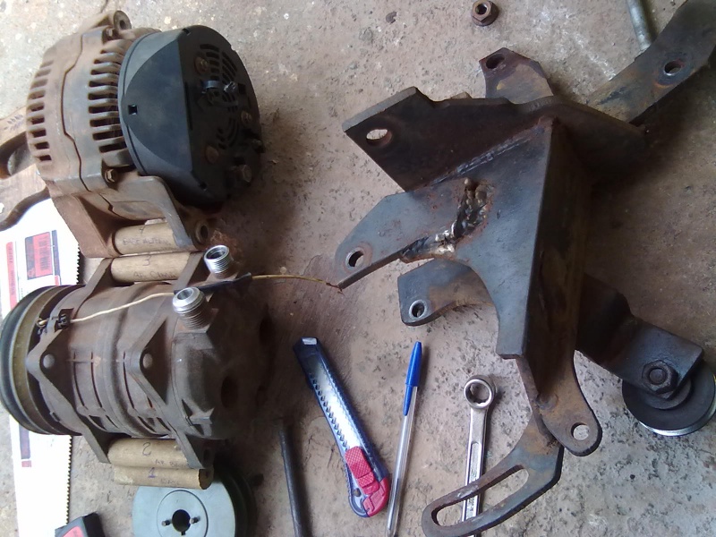

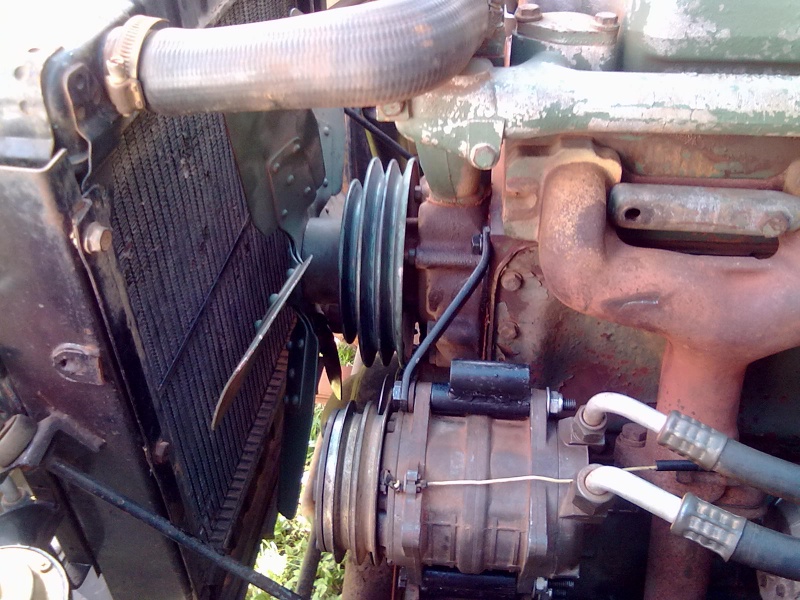

    Wanderband
    7 Anexo(s)
    Olá pessoal, resolvi instalar meu alternador 120 Ah do Vectra na minha Band, retirei o suporte do AC e fiz um sistema de tubos copiados do colega Soriano e copiei também a sobreposição do alternador sobre o compressor AC do colega Helder. O bom desse forum é a troca de informações e observação das fotos dos colegas e copiar hehehehe
    Fotos...
    Anexo 466739 Anexo 466740 Anexo 466741 Anexo 466743 Anexo 466744 Anexo 466745 Anexo 466746 Falta só instalar as correias (só encontrei uma na minha cidade) vou ter que encomendar da "cidade grande" rsrsr A que deu certo foi a correia do caminhão Volvo NL12 (ref 13X1525).
    Valeu..

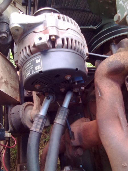

  • 11/06/2014, 23:14
    Wanderband
    1 Anexo(s)
    Anexo 466755 Vai derreter?? rsrsrsr
    Vou colar alguma coisa que minimize o calor do coletor sobre o plástico do alternador. Vou também ajustar para ficar um pouco mais distante...
    Vou providenciar também o esticador de correia do alternador..
  • 12/06/2014, 07:37
    Carlo Pecca
    Wanderband,
    com o fluxo de vento vindo da hélice, creio que o plástico do alternador, não irá derreter. Se quiser preciosismo, coloca uma plaquinha fina de alumínio, espaçada com arruelas de forma que o alumínio fique na frente do coletor.
  • 12/06/2014, 07:45
    hercilio.neto
    Não dá pra colar termotape no coletor?
