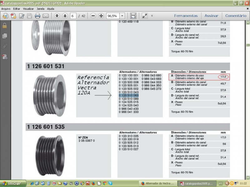

    Wanderband
    2 Anexo(s)
    Postado originalmente por MarcioNatal Ver Post
    Para o contagiros medir a rotação correta do motor, basta usar a mesma polia do alternador original da Band. Qualquer torneiro faz essa adaptação.
    Para o alternador gerar, apagou a luz no painel, já está gerando, independente do motor ser de baixa ou alta rotação, gasolina ou diesel.
    Abraço.
    Márcio Humberto
    Pessoal, achei no site da Bosch as dimensões das polias dos alternadores, então para dirimir nossas dúvidas aqui vão elas:
    Polia ORIGINAL para BAND com motor OM 314 ou 364, tem 98,3 milímetros de de diâmetro de borda a borda.
    Anexo 446322
    Só complementando para quem vai utilizar o alternador do vectra de 120A, a medida do eixo onde vai a polia tem 17 milímetros.
    Anexo 446323
    Vou tentar fazer funcionar com o malfadado WILITEC a saída W do alternador do vectra com polia dupla original da BAND com 98,3 milímetros de diâmetro... Depois posto o resultado...
