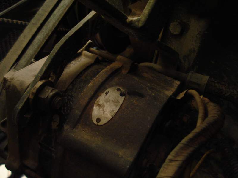

    Citação Postado originalmente por fabiano soriano Ver Post
    Anexo 382146
    Bom, pelo jeito temos várias opções de alternadores melhores para band's equipadas com vários itens de consumo elétrico, tipo, ar condicionado, milhas grandes, som, dvd, solenóides e outros....
    Com 90A temos estas opções de alternadores:
    1-Golf
    2-Corolla antigo (até quel ano?)
    Com 120A temos opção de alternadores:
    1-Vectra
    2-Omega (porém com dificuldade de alinhamento entre polias)
    Pessoal, se puderem postar as fotos destas adaptações de alternadores seria legal, estou anexando uma foto do meu alternador que era de 45A, que foi melhorado para 60A, com a mesma carcaça, desculpe pela péssima foto, mas não tenho espaço livre quase nenhum para chegar no alternador.

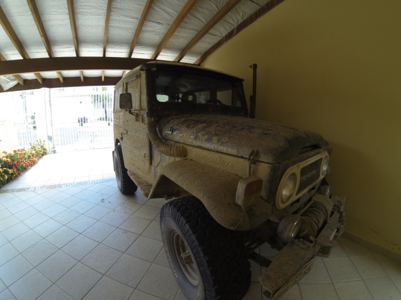

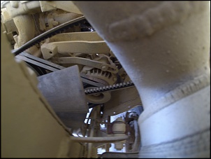

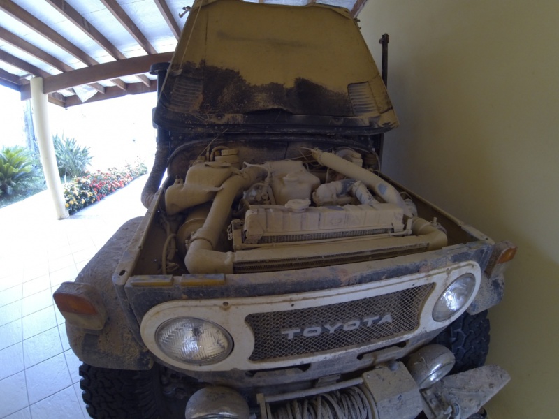

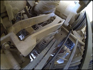

    Como vc vai ter muito uso de corrente, com AC, milhas, som, etc...e o alernador original da sua band é de 60~65A, vc precisa de mais capacidade certo?
    Então o alternador do Vectra de 120A vai melhorar e muito essa capacidade de recarga da sua bateria. Na minha band usei esse e não tive mais problemas, a adaptação é bem simples, conforme vc pode ver nas fotos do tópico.
    Uso a band todo dia, viagens e trilhas....ontem mesmo fomos a trilha da pamonha, tava o bicho hehehe e o alternador ficou desse jeito e não da nenhum problema.
    Miniaturas de Anexos Miniaturas de Anexos -gopr0491.jpg   -gopr0488.jpg   -gopr0489.jpg   -gopr0490.jpg
