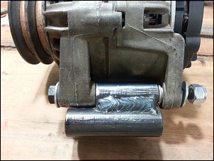

    Pessoal, estou instalando o meu.

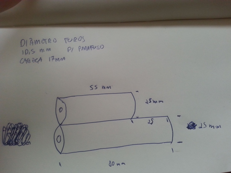

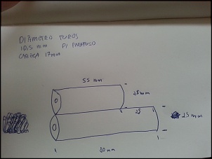

    Hoje tirei as medidas do suporte.
    repasso para que facilite para os demais.

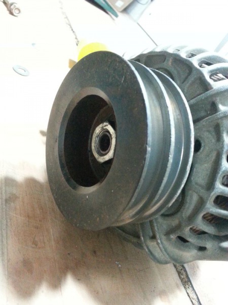

    outra coisa, para a polia original servir nele, tem que remover uma capa de metal que cobre o rolamento, para que nao seja necessario rebaixar a peça para que seja possivel a fixação.

    Pessoal, terminei a instalação do alternador ontem.
    Realmente é um show. Liguei todos os milhas(4) sendo um par com 100W os farois originais tb com 100W no alto py, radio, ar.. enfim tudo.
    medindo no multimetro ele cai 0,2 volts qdo liga alguma coisa e logo retoma a voltagem correta. 14.0
    é um excelente investimento mesmo.
    detalhes da instalação.
    no desenho que postei informei que o suporte seria feito com peças de 2,5 cm cada mas o certo seria ter entre elas um espaçador de pelo menos 5mm pois do jeito que está o alternador nao entrava pois batia no suporte do motor.
    tive que dar uma desbastada no alternador e um pouco no suporte para ele conseguir encaixar e fazer o movimento de alavanca.
    Isso foi o mais chato. Foi pouco, mas se puder deixar esses 5mm ajuda.

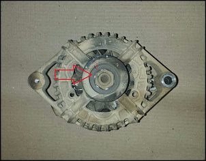

    Detalhe sobre a polia. A polia original serve sim, mas bem justa. sem muita rosca de folga. Por isso recomendo colocar um trava rosca por segurança.
    Sobre o que tem que ser removido é uma capa de ferro que cobre o rolamento. Ela sendo removida a polia pode entrar mais e ai permite o aperto. Se quiser manter essa capa será necessário levar a polia para ser rebaixada num torneiro. Eu nao queria mexer nisso.
    Na foto do alternador a seta indica essa chapa que me refiro.
