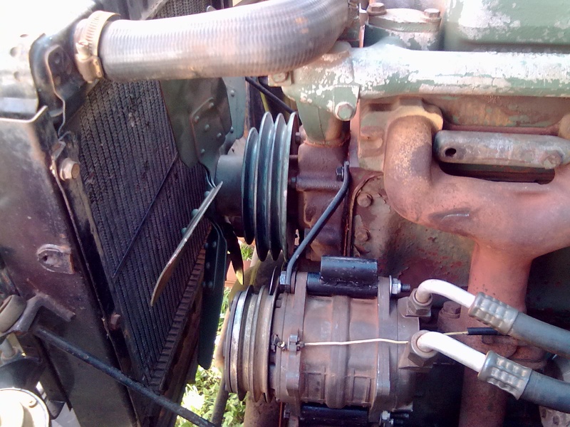

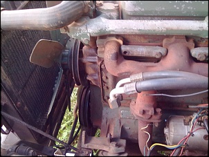

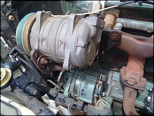

    Olá pessoal, resolvi instalar meu alternador 120 Ah do Vectra na minha Band, retirei o suporte do AC e fiz um sistema de tubos copiados do colega Soriano e copiei também a sobreposição do alternador sobre o compressor AC do colega Helder. O bom desse forum é a troca de informações e observação das fotos dos colegas e copiar hehehehe
    Fotos...
    -indice.jpg -010620141775.jpg -010620141776.jpg -010620141779.jpg -080620141790.jpg -080620141794.jpg -080620141795.jpg Falta só instalar as correias (só encontrei uma na minha cidade) vou ter que encomendar da "cidade grande" rsrsr A que deu certo foi a correia do caminhão Volvo NL12 (ref 13X1525).
    Valeu..

    05/10/2013

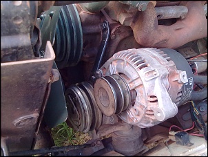

    Fortaleza/CE
    295
    Agradecimentos: 8
