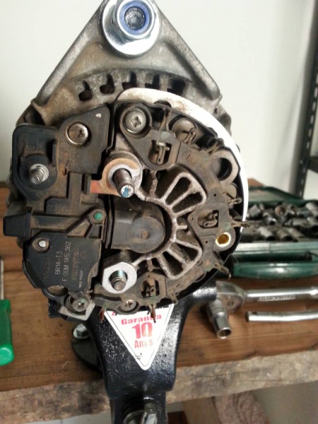

    Alternador na mão. vou fazer a solda para o conta-giros e o suporte para por no lugar.
    Pelo que falei com o vendedor ele tinha testado na bancada e tava funcionando legal e sem barulho de rolamento.
    vou colocar assim mesmo. se der problema, depois eu acerto.
    na mão nao se percebe nada de errado.
    Em tempo, com o que pode ser lavado? pensei em jogar um diesel e depois água. isso sem desmontar.
