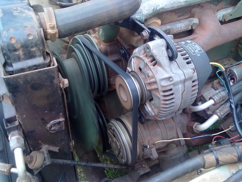

    Wanderband
    2 Anexo(s)
    Postado originalmente por Fband Ver Post
    Wanderband,
    O termotape é bom pra caramba !! Recomendo comprar o de 3mm de espessura !!
    Outra coisa, as duas correias vão passar pelo virabrequim, Compressor, alternador e bomba d'água ?
    Me parece que a correia não vai ter área de contato o suficiente no compressor do AC....
    Abraço !
    Aos companheiros Carlo, Hercílio, Jsuttili, Ardidas e Fband, achei o termotape interessante mas não tem aqui em minha cidade, regulei e ficou um pouco mais distante, vou ficar observando e, caso seja necessário, vou colocar provisoriamente manta térmica ou parafusar uma chapinha de alumínio entre o coletor e alternador enquanto chega o termotape.
    Ao colega Fband, sobre a pouca área de contato das correias no compressor, também pensei nessa hipótese, mas acho que não vai deslizar não..
    Ai vão as novas fotos já regulada e com UMA correia (estou aguardando a outra da capitá)..
    Amigo Ardidas, fiz um esticador de correia DIY hehehehe
    Anexo 466902 Anexo 466903
    Obrigado pelas dicas!!

    Pessoal, ficou muito bom!! O voltímetro fica agora beirando 14V, faróis mais fortes...:cavalo: rsrsrrsrs

    Show de bola !
    Chegou a ligar o AC com a band ligada ? Não patinou a correia ?
    Abraço !
  • 21/06/2014, 21:52
    Wanderband
    Fband, não coloquei o GAS ainda, vou deixar para depois da funilaria/pintura, pois vai desmontar novamente.. Abraço!

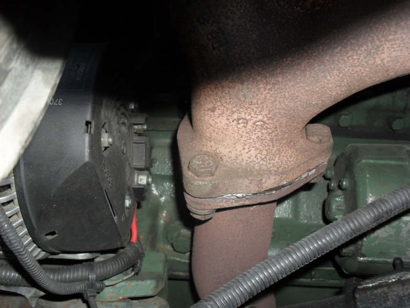

    Carlo Pecca
    1 Anexo(s)
    Wanderband,
    coloquei também o alternador de 120 Amp. Tá bem pertinho das saídas de gases e fiz uma viagem de 560 Km e não tive problema de esquentar o alternador.
    Anexo 468068
    Agora partir para os novos faróis de neblina e milhas...

    Ficou muito bom o seu também!! Parabéns!! A minha também parece estar segura, sem perigo de derreter. Vou deixar assim.. Valeu obrigado!
