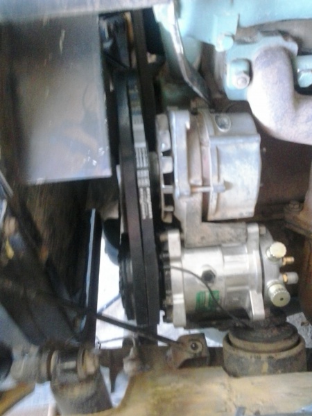

    Pessoal, outra questao...
    Ouvi dizer que tem como aumentar a capacidade de amperagem do meu proprio alternador..., é aconselhavel..., vcs sabem qual seria o maximo de amperagem que o meu proprio alternador consegue atingir (qdo trocar as peças)....?
    Outra questao, o alternador do vectra/astra tem o mesmo formato externo (tamanho, largura e furaçao para fixaçao), tem a mesma casca que o meu original da band ou é diferente? Pergunto isso pq o meu compressor é fixado utilizando o mesmo parafuso do alternador..., logicamente q alem desse parafuso ele é fixado por um suporte suplementar..., vejam a foto da fixacao pelo mesmo parafuso....
    Anexo 444616

    Wanderband
    1 Anexo(s)
    Postado originalmente por helder.dir Ver Post
    Anexo 444616
    Feliz Natal a todos!!!
    Ótimo ano novo pra nós..., q possamos conquistar tdo que queremos, inclusive em nossas viaturas...hehehe

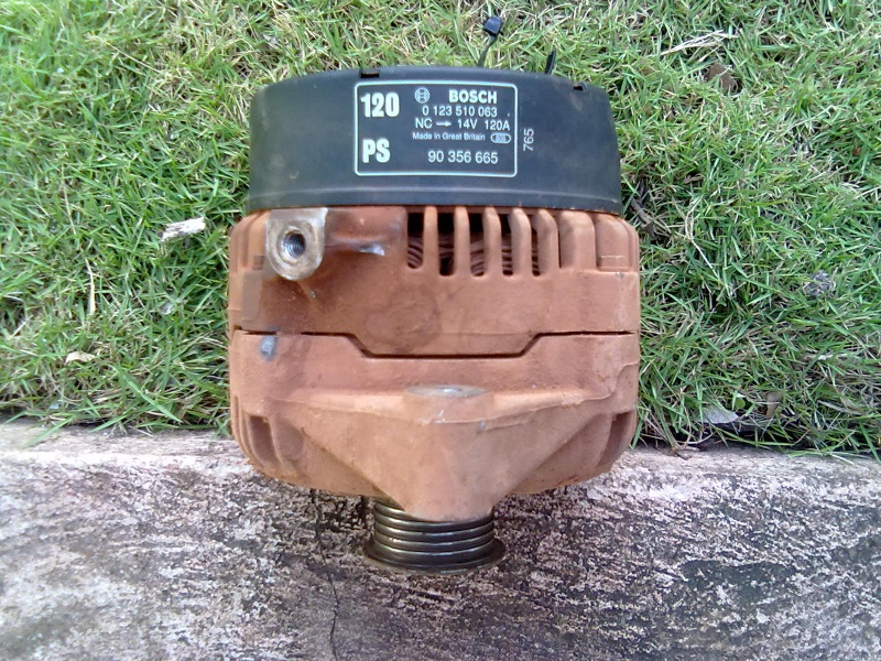

    Olá Helder, tem como sim aumentar a amperagem, porém vai somente até 55A (pelo menos foi o que o eletricista que fez a minha falou). Fiz o serviço mas não gostei, não sabia que poderia adaptar o do VECTRA de 120A. Vou retirar o alternador de 55A que coloquei no meu jipe que tem AC e vou colocar um do vectra com 120A. Vou aproveitar o de 55A na Picape que não tem AC (por enquanto). rsrsr.
    Valeu camarada!Anexo 444829

    Wanderband
    1 Anexo(s)
    Alternador aguardando a instalação... Comprei o de 120Ah pois foi o primeiro que achei e já tem um esquema de adaptação muito bom feito pelo companheiro Fabiano Soriano no inicio desse tópico.
    Anexo 445048
