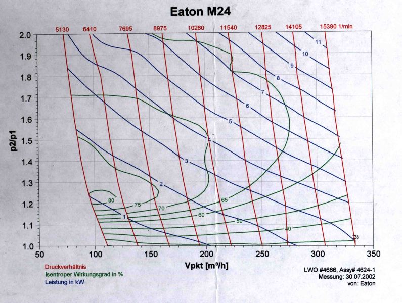

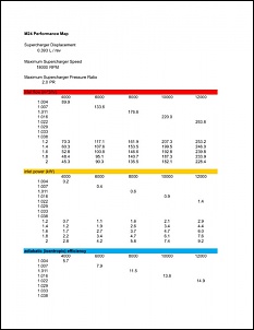

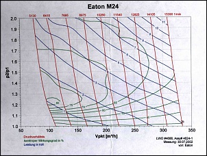

    Vamos prosseguir...
    Estudos avançados...

    Finalizando o projeto:
    Fase 1:
    Supercharger (blower, compressor) com trocador de calor para o circuito de óleo do compressor, sem intercooler para o ar de admissão, manter a bomba de gasolina original, instalar filtro de ar K&N com as mesmas dimensões do original, instalar piggyback. Ainda analisando os bicos injetores: manter os originais ou instalar de maior vazão ou instalar bicos suplementares.
    No momento estou decidindo entre os compressores Rotrex C15-60 ou Eaton M24.
    Fase 2:
    Instalar 4 bicos injetores suplementares (ou substituir por outros de maior vazão), instalar filtro de ar de veículo 2.0, instalar intercooler para ar de admissão, instalar snorkel de maior bitola, instalar trocador de calor de óleo lubrificante, instalar ECU programável.
