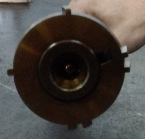

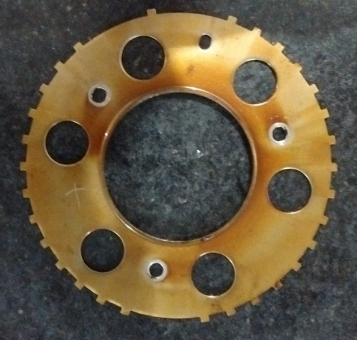

    Seguem fotos que tirei das rodas fônicas do volante do motor (CKP) e do comando do cabeçote (CMP), e curvas do osciloscópio tiradas dos sensores hall a 3 fios conectados nessas rodas:
