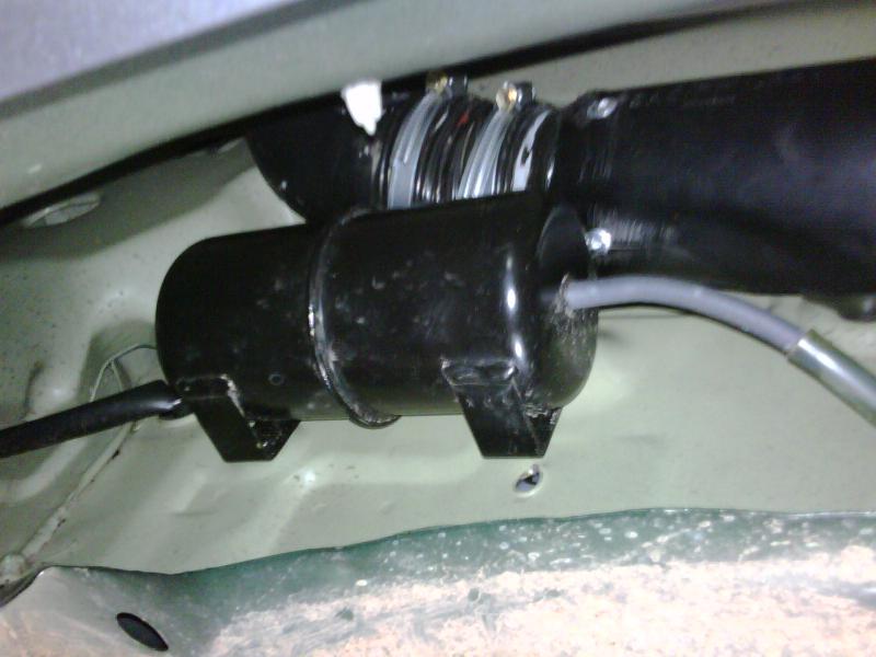

    Galera, ainda não instalei meu snorkel (já está comprado a 15 dias) primeiro estava instalando os milhas e agora chegou a hora do Snorkel... após muito quebrar a cabeça acho que resolví meu problema do snorkel...
    Problema: eu queria usar o snorkel somente em momentos críticos (trilhas com rios, alagamentos, etc) e no resto usar a entrada de ar original, com isso não gastando gasolina a toa 99% do tempo (pq eu uso o carro para trabalhar e viajar muito...)
    Soulução: vou instalar o snorkel normalmente, mas não vou tirar aquela peça original que fica dentro do paralama onde é ligado o filtro de ar... o que será feito... vou usinar uma boca nessa peça e conectar o tubo do snorkel... e deixar essa peça instalada no mesmo local original. Assim quando estiver na cidade ou estrada, o motor irá puxar o ar dos dois lugares(snorkel e tubo original) e qdo for fazer alguma trilha com rio, alagamento, etc coloco uma tampa (bem fechada) no bocal original (atrás do farol) e pronto... o motor irá puxar o ar somente do snorkel...
    O que acham dessa saída?
  • #36
    Instalei o Snorkel com as duas tomadas de ar.... ficou muito bom... o duto do snorkel chega bem próximo da peça original(dentro do paralama) do jimny foi só cortar a ponta e encaixar a mangueira... segue abaixo as fotos de dentro do paralama
