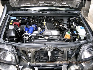

    Estou em contato com o cara, também quero saber se eles vendem o kit.
    Mais fotos do trabalho deles. Vou estudar bastante, mas acho que em agosto deste ano eu vou acabar instalar um blower no meu Jimny. Nas fotos, não ficou claro se são dois Jimny ou um só que ele substituiu a tubulação preta pela azul.
    Existe a possibilidade de fazer alguma comparação, por exemplo, um jimny 1.3 se comportaria como tendo um motor "1.X" depois dessa alteração?

    Citação Postado originalmente por sandro-natal Ver Post
    aparenta ser o mesmo veículo, apenas mudou a tubulação

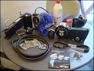

    Segue a foto do kit para Jimny da SD-Performance, utilizando blower Rotrex C15-60.
    For Jimny 1.3L (engine M13A only )Supercharger Tuner Kit incl. Rotrex supercharger, self-contained oil system,aluminum bracket & kit, intake air box cover, sub-pulley, V-belt, Recirc. bypass valve, intake pipes & silicon hoses.
    O radiador não é para o ar que será injetado no motor, e sim para o óleo do blower, que possui um circuito fechado e independente do motor do carro.
    Serão necessários, além deste kit, um módulo piggyback de ECU, e 4 bicos injetores mais robustos (opcional, para otimizar o ganho na performance).
