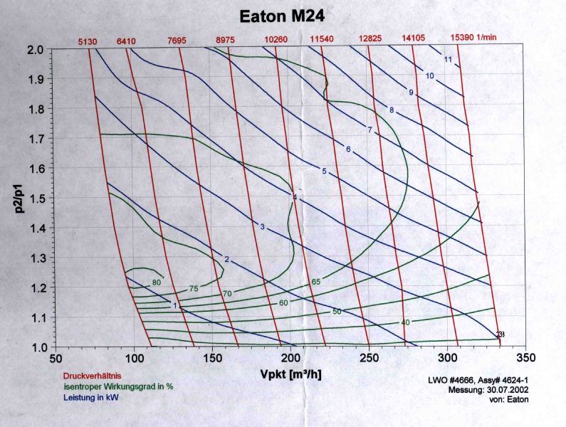

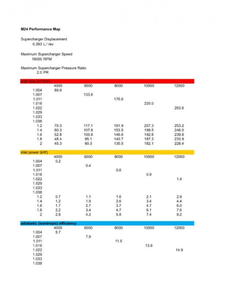

Supercharger (blower, compressor) com trocador de calor para o circuito de óleo do compressor, sem intercooler para o ar de admissão, manter a bomba de gasolina original, instalar filtro de ar K&N com as mesmas dimensões do original, instalar piggyback. Ainda analisando os bicos injetores: manter os originais ou instalar de maior vazão ou instalar bicos suplementares.
No momento estou decidindo entre os compressores Rotrex C15-60 ou Eaton M24.

Bruner, uma turbina tbm não acho uma boa, mas um blower/supercharged com o Rotrex no kit plug'n play da SD-performance e ou EATON M-24, ambos 0.4 bar entrega justamente em baixa.
A bronca é que não temos referência aqui, apenas na asia. Complica.
