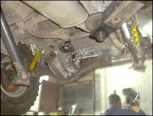

    Estas fotos são de um Vitara de um cara lá de Portugal, acho que ele colocou eixos do Toyota Land Cruiser, que é o nosso Bandeirante.
    Dá pra ver o bloqueio na segunda foto.
    Miniaturas de Anexos Miniaturas de Anexos VItara Eixo Rigido-vitara-7.jpg   VItara Eixo Rigido-vitara-8.jpg   VItara Eixo Rigido-vitara-9.jpg
