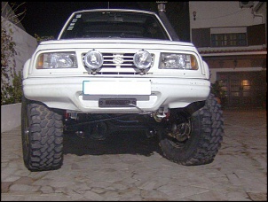

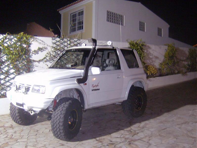

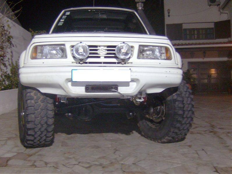

    Cem réaus ficou novo
  • #66
    Vitara eixo rígido.
    Porque aqui no Brasil não é comum esta transformação. Em outros paises muitos a fazem.
    Vale a pena esta transformação?
    Qual seria os ganhos e perdas ?
    Abrs
    Miniaturas de Anexos Miniaturas de Anexos VItara Eixo Rigido-vitara-0.jpg   VItara Eixo Rigido-vitara.jpg
  • #67
    Usuário Avatar de Fabil
    23/09/2003
    7,447
    bao.... é o seguinte:
    temos uma diferenca muita grande de valores aqui e na gringolandia.
    um vitara lá, usadinho, original em bom estado vc compra por 1.000 a 3.000 dolares... aqui, vc paga no minimo 15mil a 25 mil reais...
    um par de eixos de toyota ou D44 de cherokee/wrangler lá custa completinho nos ferro-velhos, coisa de 200~400 dolares O PAR... aqui um par de eixos de rural ( que dariam muito bem nos vitaras, pois de bitola sao apenas 40mm mais largos que os de vitara) vc nao compra por menos de 1.500,00 o par..
    o resto é pecas e mao de obra e pecas de reposicao ( coroa/pinhao, rolamentos, bloqueios etc..)
    enfim... outro dia, estavamos conversado exatamente sobre isso ( eu leo valle, bomfim etc..).. p/ pegar um vitara aqui e colocar um eixo rigido na frente ( e obvio terá que mudar o traseiro tb, a menos que vc consiga um dianteiro com relacao e bitola igual), p/ fazer uma adaptacao BEM feita ( sem usar feixe de molas na frente, o que baratearia muuiiitttoo) o sujeito vai gastar entre 8~10 mil reais.. a menos que ele mesmo consiga montar tudo, o que economizaria em mao de obra.. mas mesmo só de pecas vai uns 5 mil +/-...
    dai faca as contas...
    quem vai topar pagar 20mil num vitara e investir + 50% desse valor num SAS e na hora de vender o carro provavelmente ele valerá menos do que os 20mil que vc pagou ( já que adaptado, muita gente corre e nao quer comprar..)
    em todo modo. ainda é caro, mas daqui a uns anos quando comecarmos a ver vitarinha surradinho valendo menos de 10mil dai já é uma hipotese a considerar...
    sobre os ganhos??? INUMEROS.. resitencia é o principal deles. coloca um par de D44 no vitara e acabou a historinha de quebrar homocinetica, quebrar RL, quebrar coroa/pinhao.. vc poderá rodar com pneus 33 numa boa...
    os contras??? uma possivel desvalorizacao do carro na hora da revenda... mas se vc nao pretende vende-lo a longo prazo, acho que o que se gastaria com manutencao do conjunto original se paga pelo upgrade que nao quebra..
    Renegade Sport 2.0TD
  • #68
    Fabiano,
    Pensava achar estes eixos mais baratos. E fiz um calculo por alto em gastar no maximo uns 4 a 5 mil com esta transformação.
    Imaginei uma situação de bastante azar e talvez comum...que é um vitara quebrar o diferencial dianteiro e provavelmente em uma trilha vai quebrar uma homocinética ou RL, este conjunto de quebras chegaria proximo de uns 3 mil. Ai pensei que com mais uns 1 a 2 mil teria um conjunto que não quebrava mais.
    Por uns 4 mil ficaria viavel ter uma suspensão super resistente, mas 8 mil realmente inviabiliza.
    Abrs
  • #69
    20/05/2004
    1,987
    Agradecimentos: 16
    Se conseguir arrumar mais barato, por uma possível baixa procura (não sei se é realmente baixa) rola também de colocar o eixo traseiro e o IFS de pickup, por exemplo de Hilux, de Mit, etc. Continua IFS, mas pelo menos não quebra homocinética nem diferencial nunca mais.
  • #70
    Citação Postado originalmente por Supercharger Ver Post
    Pois é Gustavo,
    O Fabiano tem noção dos preços e gastos, eu só imaginei, achei que gastaria metade do que ele falou, mas não cotei não.
    Pensando pelo lado do gasto, não vale a pena mesmo não.
    Se o cara quiser fazer por curtição acho que ficaria show o Vitara.
  • #71
    23/09/2003
    7,447
    Morcego, exitem tb alternativas..
    1- como Gustavo falou, IFS de hilux , porem nao tenho ideia de quanto tá valendo uma completa no mercado.. mas duvido que pecam menos de 2.000,00 num conjunto completo ( IFS + eixo trasiro), porem se optar por hilux, terá que mudar o jogo de rodas que é 6 furos
    2- o preco medio de um par de eixos de rural completo é R$1.500,00, mas se vc garimpar em cidades de interior vc acha bem mais barato, coisa de 500,00 e se bobear leva a rural inteira junto..hehehe lembre-se que comprando eixo de rural, vc terá que gastar uns 500,00 p/ colocar freio a disco dianteiro e mais alguns $$$$$ p/ uma eventual revisada nos eixos, como retentores, rolamentos etc... já que se trata de pecas com mais de 30 anos de uso
    3- vc pode fazer a adaptacao "economica" de inicio, na frente monte a suspensao com feixe de molas, ( talvez dê até p/ usar os feixes da rural mesmo) o que simplifica e barateia mmuuuiiiiittttoooooo, e atras deixe o mesmo sistema do vitara ( 3link) apenas colocando o eixo no lugar do original, dai fica faltando adaptar barras de direcao, amortecedores dianteiro e pontas de cardãs e outros detalhes... chuto que o custo dessa forma fique na casa dos 4~5mil como vc esperava... muitos vao dizer... ECCCAAAAA.. usar feixe de mola na frente??? é com um jumelo revolver funciona muito bem, e simplifica um bocado e barateia muito...
    4- vc tá rodando com eixos d44 e pneus33 ? usando a solucao numero 3? se nao tá gostando muito do resultado, vc pode facilmente no futuro alterar a suspensao e fazer um 4link na frente e atras e fim de papo...
    eu se tivesse vitara certamente já estaria com SAS.. afinal é como vc disse.. uma quebra da transmissao dianteira do vitara pode custar até uns 2~3mil p/ arrumar.. e mesmo arrumando continua de vidro...ehehe
    T+
  • #72
    Pois é Fabiano,
    Estou tentado a mexer na suspensão do Vitara, mas gostaria de ver uma pronta antes e trocar ideia com o cara dos problemas que ele foi enfrentando com a adaptação e avaliar se vale a pena. Tenho receio de que além do $$$$, possa existir alguns nós futuros. Como todos falam, uma adaptação vai puxando outra e a coisa não para nunca. Agora se fosse +/- plug and play não pensaria muito. Hehe !!
    Abrs
