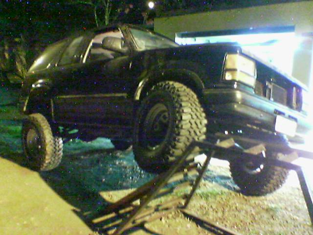

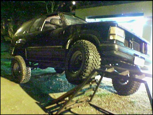

    A bola da vez são as Explorers... por menos de 15K vc pega uma das quadradinhas 94 com 160cv no 4.0 V6, 4x4 e reduzida, ABS, Eixos parrudo e um chassis muuuuuuuuuito forte para grandes possibilidades de Upgrades futuros... é confortavel pra baralho mas com certeza ela é bem grandalhona... mas nada que uma makita ou calços com uns 33" ou 35" não resolvam...
    POde até colocar diesel nela... o cjto da Ranger 2.8 entra bem ali com um Body lift e dá pra documentar porque o dcto é misto/jipe...

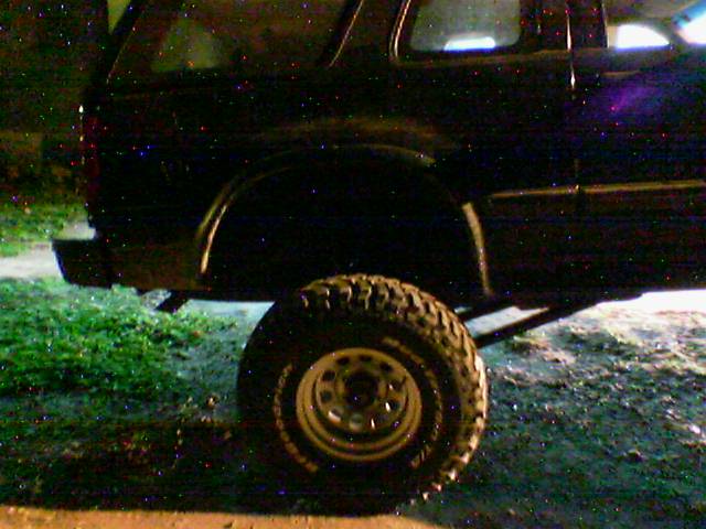

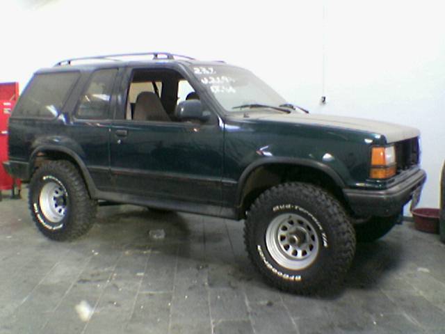

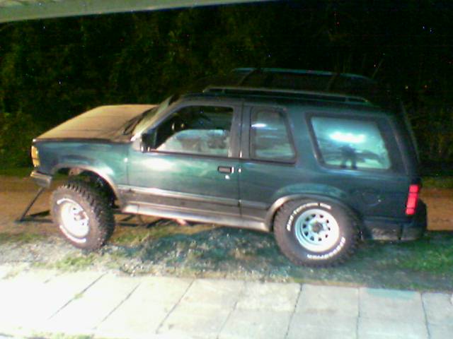

    sim... montei uma explo 2 portas... eixos de troller, 4 link, V6, CA, Bloqueio na traseira, LSD na dianteira, 33"... faltam algumas coisinhas pra acertar mas tá indo bem... até o fim do ano entram o guincho, parachoques, interior, navegação e comunicação... é mais facil fazer adaptações em carros maiores...
