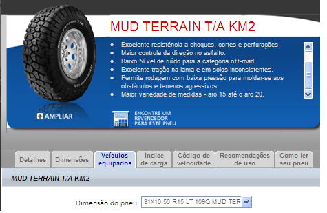

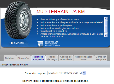

    Olá pessoal,
    Após 2 anos longe das trilhas e do fórum estou voltando pra ativa... e pra recomeçar preciso de pneus novos...
    estava rodando bem com BF AT 235/75/15... não podia usar um pneu mais agressivo pq rodava muito no asfalto e o vitara era meu unico carro... Esse pneu me atendia muito bem nas trilhas de Minas... com a ajuda do bloqueio, foram pouquíssimas as vezes em que precisei de um pneu melhor... Mas já está passando da meia vida e a temporada de chuvas cehgou por aqui...
    Agora já tenho outro carro pra rodar no asfalto e posso colocar um pneu mais agressivo..
    Meu plano sempre foi passar paro o BF MUD... não penso muito em pegar um remold..
    Mas, gostaria de ouvir a opnião dos mais experientes a atualizados...
    Para minha surpresa o fórum deu uma parada nos últimos anos... encontrei poucas novidades aqui desde a minha última visita...
    Trata-de de um Vitara 1.6 8v 3D 94 manual, com calço de 2¨na suspensão, amortecedores de suprema e molas de chevete na traseira, rodas com off set alterado, lockright na traseira, semi eixos traseiros reforçados, fucinho de aço, proposta de x-crawler ano que vem...
    Acho que o que me limita é o $$$, a lata (se preciso corto fora) e o desempenho em low... em high vou devagar e feliz até o dia que for viável a troca da coroa e pinhão...
    Enfim, o que os senhores sugerem?
    235? 30? 31?
    original ou remold?
    Obrigado!
